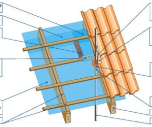

Prawidłowo wykonane przejście anteny przez dach.

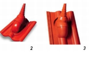

1. Dachówka cementowa z nasadką – w celu zmniejszenia średnicy otworu zaciska się stalowy uchwyt i zamyka ewentualne     szczeliny silikonem dekarskim.2. Zamiast dachówki tradycyjnej można zamontować plastikową o tych samych wymiarach. 3. Dachówka cementowa z nasadką odpowiednią do różnych średnic wspornika antenowego. 4. Dachówka ceramiczna – nasadkę przycina się tak, żeby stworzyć jak najciaśniejsze przejście wspornika.
