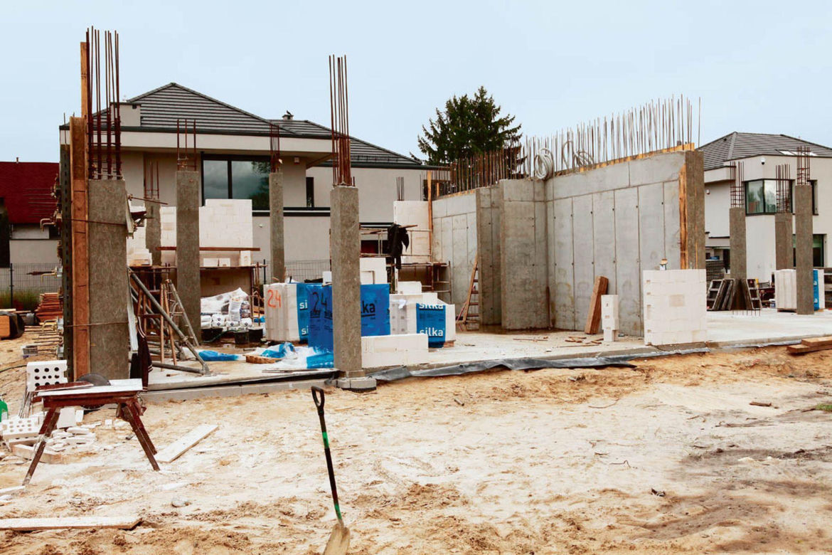

Masywny żelbet
Masywny żelbet
Ściana żelbetowa dzieląca segmenty ma dobrą izolacyjność akustyczną. Zawdzięcza to swej masie oraz podwójnej konstrukcji z dylatacją ze sklejki
Autor: Andrzej Szandomirski

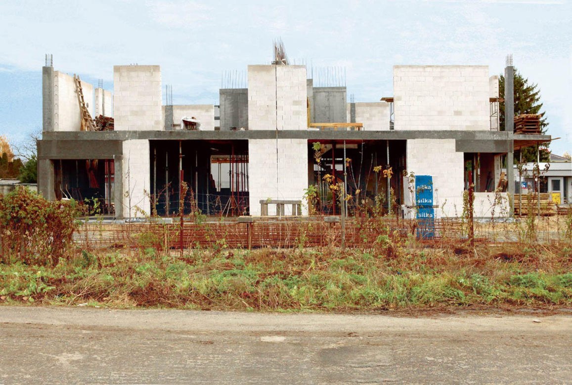

Oddzielne konstrukcje
Rozdzielenie konstrukcji segmentów w zabudowie bliźniaczej pozwoli uniknąć uciążliwości powodowanych dochodzącymi zza ściany rozmowami lub odgłosem kroków
Autor: Karolina Matysiak-Rakoczy

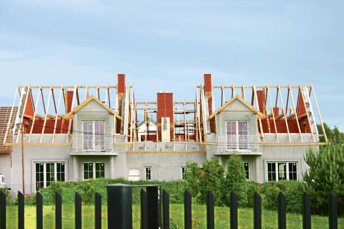

Dylatacja we wszystkich warstwach
Dylatacja utworzona na wszystkich kondygnacjach - szczelina na styku obu części
bliźniaka - powinna być przeniesiona również w warstwy wykańczające elewację i dach

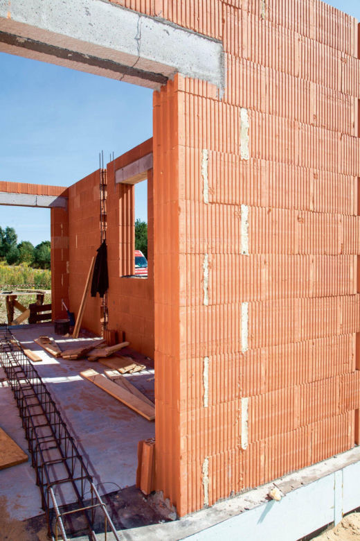

Mur bez mostków akustycznych
Przy docinanych elementach, których nie nie udało się połączyć na pióro i wpust, wypełnienie szczelin pozwoli uniknąć mostków termicznych i akustycznych
Autor: Mariusz Bykowski

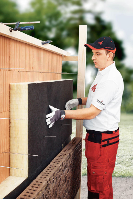

Z kilku różnych warstw
Materiały o różnej grubości i gęstości w ścianie trójwarstwowej chronią przed przenikaniem hałasu do wewnątrz budynku. Fale dźwiękowe przechodzące przez warstwę osłonową, izolację i mur konstrukcyjny ulegają załamaniu i rozproszeniu
Autor: Wienerberger/ Materiały prasowe
