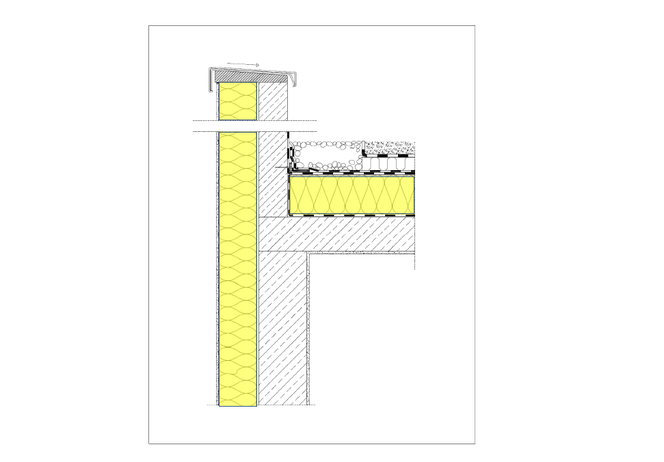

Tarasy i balkony wymagają szczególnej troski z uwagi na hydroizolację oraz izolację termiczną. Zagadnienie to staje się wyjątkowo ważne, kiedy taras zostanie zaprojektowany z pełną balustradą żelbetową (rys.1).
Izolacja balkonu i tarasu Schöck
Autor: Schöck Rys. 1. Żelbetowa balustrada tarasu z mostkiem cieplnym
Powstaje pytanie, dlaczego to miejsce jest tak wrażliwe na temperaturę. Odpowiedź brzmi: w tym miejscu jest bardzo duże ryzyko powstania mostka cieplnego ze wszystkimi jego negatywnymi konsekwencjami (wystąpienie zagrzybienia). Mostek cieplny w tym miejscu jest spowodowany przez dwa czynniki:
  • geometrię , czyli narożnik zewnętrzny,
  • pionową balustradę tworząca mostek materiałowy.
W efekcie nałożenia się tych dwóch czynników w miejscu połączenia ściany i sufitu temperatura na wewnętrznej powierzchni przegrody ulega bardzo dużemu obniżeniu (rys. 2) prowadzącemu do kondensacji pary wodnej zawartej w powietrzu. Utrzymywanie się takiej sytuacji przez dłuższy czas prowadzi do powstania zagrzybienia.
