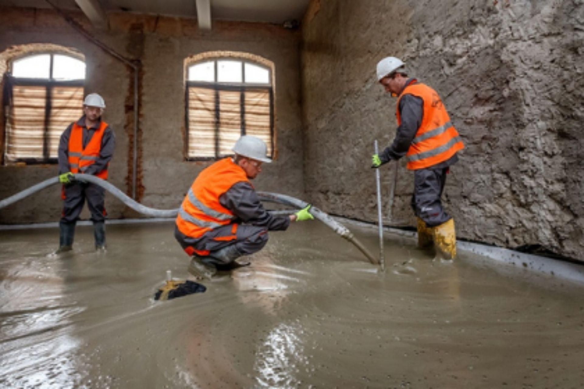

Cemex produkuje pianobeton w swoich wytwórniach betonu, dlatego nie ma potrzeby magazynowania go we własnym zakresie. Po wyprodukowaniu INSULARIS PIANO jest dostarczany bezpośrednio na plac budowy przez betonomieszarki. Na miejscu inwestycji można go pompować na kilkadziesiąt metrów w pionie i w poziomie.
– INSULARIS PIANO ma płynną konsystencję, dlatego można go sprawnie układać i wyrównywać. Przekłada się to na korzyści w postaci znaczącego skrócenia czasu budowy i wyraźnego ograniczenia kosztów robocizny – wyjaśnia Łukasz Strzałka Product Manager z Cemex Polska. Zastosowanie INSULARIS PIANO jest opłacalne finansowo także z innego względu – pozwala bowiem uzyskać sztywne, równe podłoże, a w efekcie ograniczyć nawet o 15-20% objętość wylewki na kolejnym etapie prac – dodaje Łukasz Strzałka.

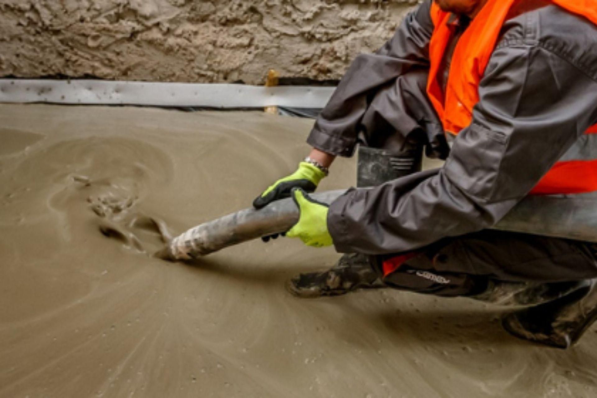

SUPAFLO to wysokiej jakości płynna wylewka anhydrytowa. Znajduje zastosowanie we wnętrzach obiektów – doskonale zdaje egzamin nie tylko w budynkach mieszkalnych, ale także w sklepach i biurach czy obiektach użyteczności publicznej, takich jak szkoły i szpitale.
O zaletach tej wylewki można się przekonać już na etapie prac budowlanych. SUPAFLO pozwala oszczędzić czas i miejsce, bo jest produkowana na terenie wytwórni Cemex, a następnie producent dostarcza ją na budowę w betonomieszarce, w formie gotowej do użycia.

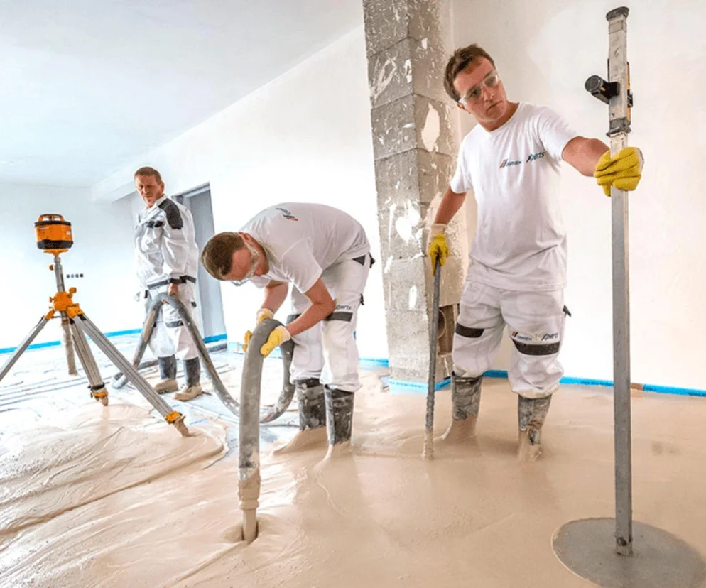

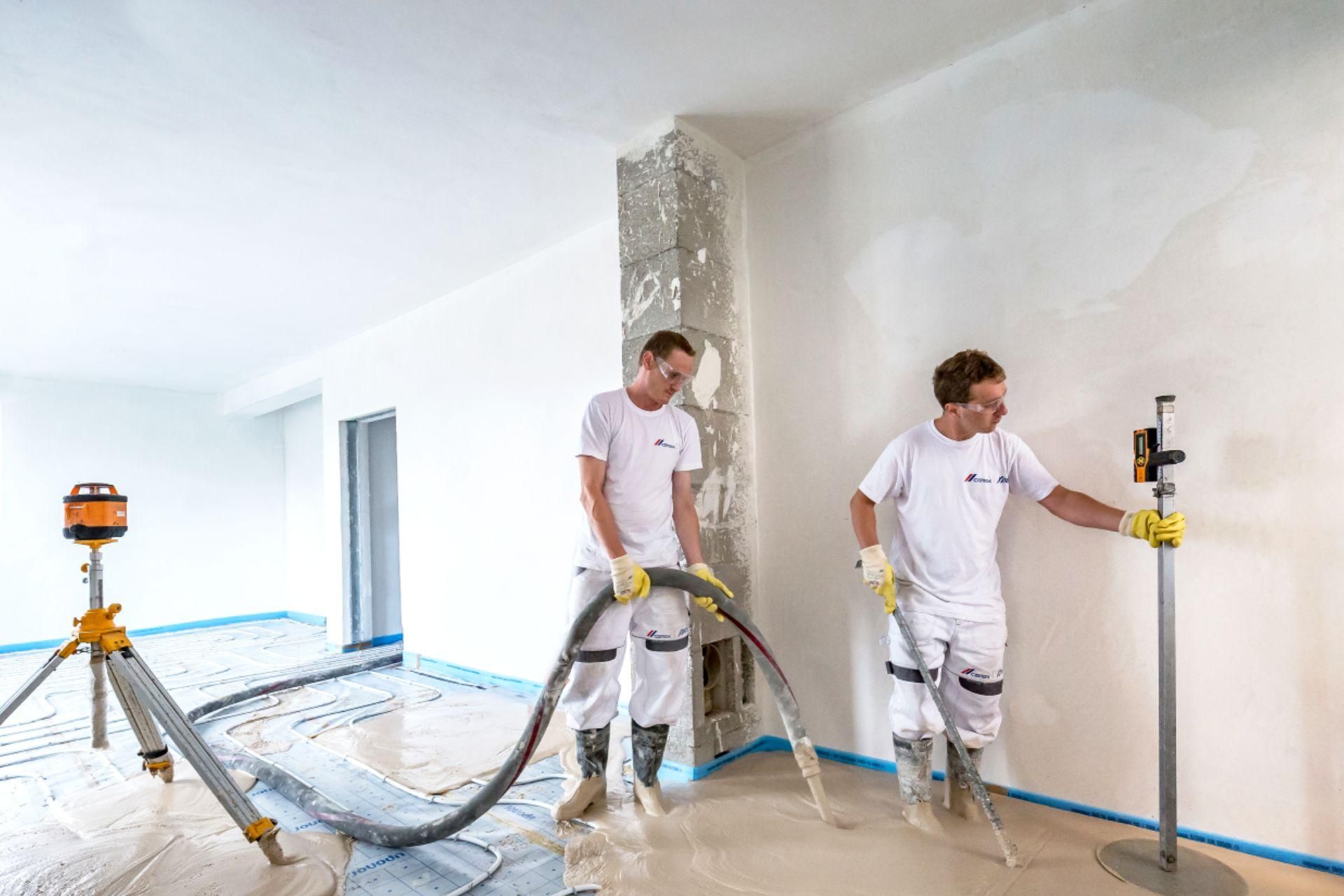

Na jej ułożenie potrzebujemy znacznie mniej czasu niż w przypadku tradycyjnych wylewek cementowych. Zaletą SUPAFLO jest płynna konsystencja, która sprawia, że ten rodzaj podkładu jest bardzo łatwy w użyciu. Ważny jest też fakt, że wylanie i wykończenie odbywa się w wygodnej pozycji stojącej. Wszystko to sprawia, że trzy osoby są w stanie wykonać nawet ponad 1000 m2 wylewki dziennie, czyli prawie 4 razy więcej niż w przypadku półsuchych jastrychów typu "mixokret" – mówi Łukasz Strzałka.

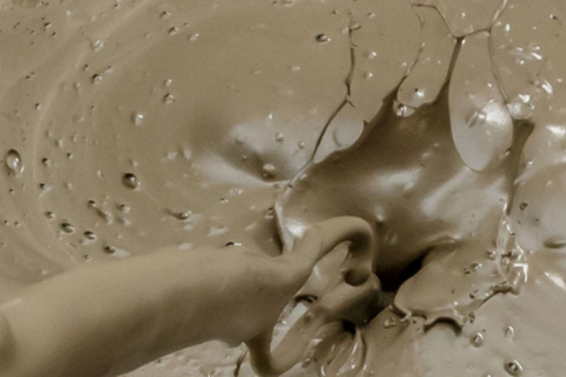

SUPAFLO ma właściwości samopoziomujące, dzięki czemu pozwala uzyskać idealnie równy podkład podłogowy. W porównaniu z tradycyjnymi rozwiązaniami minimalna grubość wylewki jest mniejsza i wynosi 30 mm bez ogrzewania podłogowego i 50 mm w przypadku standardowego wodnego systemu ogrzewania podłogowego. Dodatkowo, SUPAFLO umożliwia wykonanie dużych pól bez dylatacji – chodzi o powierzchnię do 300 m2 w przypadku montażu ogrzewania podłogowego i nawet 600 m2 bez takiego ogrzewania.
Korzyści z zastosowania SUPAFLO docenią nie tylko wykonawcy, ale przede wszystkim użytkownicy. Dzięki swoim parametrom, wylewka jest bardzo wytrzymała. Wyróżnia ją doskonałe przewodnictwo cieplne, które przekłada się na większy komfort użytkowania systemów z ogrzewaniem podłogowym i oszczędność energii wykorzystywanej do ogrzewania.
