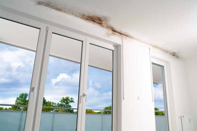

Tak duży strumień ciepła przenikający z mieszkania na zewnątrz przez niezabezpieczoną płytę balkonu skutkuje kolejnym wyjątkowo negatywnym zjawiskiem – lokalnym obniżeniem temperatury na wewnętrznej powierzchni przegrody w miejscu, gdzie znajduje się balkon. Najczęściej jest to naroże łączące ścianę z sufitem. Zbyt niska temperatura na powierzchni przegrody może skutkować wysokim prawdopodobieństwem kondensacji pary wodnej w tym miejscu, a w dłuższej perspektywie powstaniem zagrzybienia (fot.1).
Zagrzybienie przy balkonie - izolacja Schöck
Autor: Schöck Fot. 1 – Grzyb pleśniowy na połączeniu ściany zewnętrznej i sufitu jako skutek kondensacji pary wodnej na zimnej wewnętrznej powierzchni przegrody
Temperaturą, o której mowa jest θ =12,6 oC (kiedy w pomieszczeniu panują normalne warunki wilgotnościowe – 50% ). W przypadku pomieszczeń o podwyższonym zawilgoceniu (np. kuchnia, łazienka) problem pojawienia się zagrzybienia może powstać nawet przy wyższej temperaturze na powierzchni – θ =15,5oC przy wilgotności 60%.
