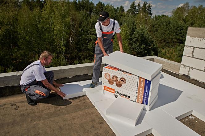

Jak prawidłowo izolować strop na nieużytkowym poddaszu?
  1. Podłoże powinno być płaskie i suche. W przeciwnym razie należy je wyrównać w taki sposób by rozkładane płyty styropianowe przylegały do podłoża całą powierzchnią
  2. W pierwszej kolejności po wyrównaniu należy rozłożyć paroizolację, by zapobiegać przedostawania się ewentualnej wilgoci w warstwy izolacji. Styropian jest mocno odporny na zawilgocenie, ale chodzi o  inne warstwy podłogi na nieużytkowym poddaszu
  3. Izolację z płyt styropianowych najlepiej układać w dwóch lub nawet trzech warstwach i  rozpocząć w narożniku. Pierwszy rząd płyt styropianowych należy układać wzdłuż ściany, dociskając je do dylatacji obwodowej.
  4. Kolejne rzędy płyt należy układać z przesuniętymi spoinami, unikając w ten sposób krzyżowania się styków płyt w sąsiadujących rzędach.
  5. Końcowe kawałki płyt w poszczególnych rzędach należy przycinać z lekkim nadmiarem i wciskać na swoje miejsce, np. przy użyciu łaty.
  6. Po ułożeniu ciągłej warstwy izolacji cieplnej należy następnie osłonić ją warstwą folii rozdzielczej (wywiniętej na ściany i dylatację).
  7. Na warstwę folii nanosi się w dalszej kolejności wylewkę i rozprowadza równomiernie po podłożu łatą lub układa płyty OSB (zamiast wylewki)
  8. Jeżeli inwestor planuje w przyszłości zagospodarowanie strychu na cele mieszkaniowe, to warto zastosować na styropianie zamiast wylewki np. płyty OSB, które umożliwią swobodną komunikację
