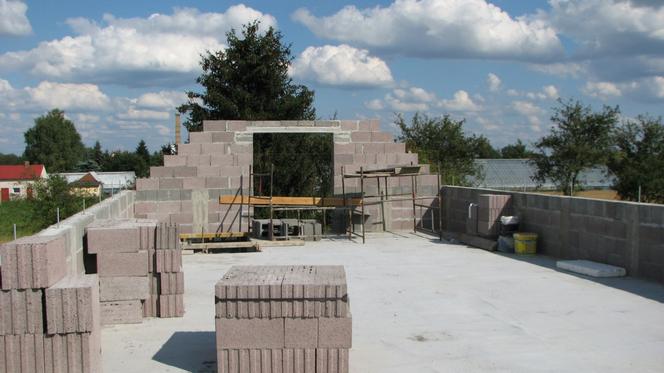

Ściany fundamentowe z keramzytu
Do budowy ścian fundamentowych i ścian piwnicznych wykorzystuje się bloczki Leca® BLOK fundamentowy. 1 m2 ścian z tych elementów jest dwukrotnie lżejszy i ma czterokrotnie lepszą izolacyjność termiczną niż ściana z typowych bloczków betonowych. Lepsza termoizolacyjność to ograniczenie kosztów na dodatkowe, drogie izolacje ścian w gruncie i w strefie cokołów. Izolacja tych ścian może być o 4 cm cieńsza. I tak przykładowo dom bez piwnic o wymiarach  12,5 x 10 m to około 50 m2 zewnętrznych ścian fundamentowych do ocieplenia. Jeżeli zastosujemy o 4 cm cieńszą izolację ze Styrodury (XPS) nie tracąc na właściwościach termoizolacyjnych to zakupimy o 2 m3 mniej materiału izolacyjnego, czyli zaoszczędzimy około 750 zł. Ponadto bloczki z keramzytobetonu są prawie dwukrotnie większe niż betonowe, więc murując ściany z tych bloczków zużywa się mniej zaprawy. Na przykładzie opisanego powyżej domu oszczędzamy ok. 300 zł. Do pozostałych korzyści ze stosowania lżejszych bloczków można zaliczyć także oszczędności w transporcie. Jednorazowo dostarcza się większą ilość lżejszych bloczków. Z bloczków tych szybciej muruje się ściany, a mniejszy ciężar elementów to mniejsze zmęczenie ekip murarskich.

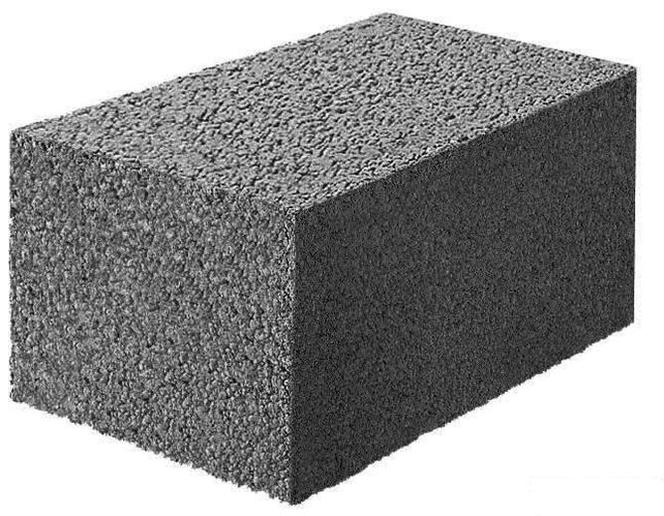

Pustak Leca® BLOK 24 to najbardziej rozpowszechniony wyrób na rynku. Pustaki te o wymiarach 24 x 24 x 50 cm pozwalają na budowę ścian zewnętrznych o bardzo dobrej izolacyjności termicznej i najwyższej paroprzepuszczalności. Obie te właściwości bardzo mocno łączą się ze sobą. Gdy ściana szybko wysycha to przegroda osiąga dobre właściwości izolacyjności cieplnej. Suche ściany to również brak warunków do rozwoju grzybów i pleśni. Dlaczego pustaki Leca BLOK mają bardzo dobrą paroprzepuszczalność? Struktura pustaka składa się z pojedynczych kulek keramzytu powiązanych ze sobą cementem. Pomiędzy kulkami pozostają małe kanaliki. Taka struktura wyrobu nie zatrzymuje wilgoci. Różnica temperatur pomiędzy pomieszczeniem wewnątrz budynku i otoczeniem na zewnątrz powoduje różnicę ciśnień czyli „wypychanie” wilgoci przez ścianę. Jeśli ściana jest wykonana ze zwartych materiałów czy też pory w materiale są zamknięte, to przechodzenie wilgoci jest utrudnione. Do izolacji ścian zewnętrznych zaleca się stosowanie wełny mineralnej jako materiału najbardziej paroprzepuszczalnego. Już 15 cm warstwa tej izolacji o λ = 0,04 W/mK  pozwala na uzyskanie U dla ściany poniżej 0,2 W/m2K.
Innym rodzajem ściany zewnętrznej mogą być ściany o szerokości 36,5 cm z pustaków  Leca® BLOK 36,5. To obecnie najlepszy pustak pod względem paroporzepuszczalności i termoizolacji w systemie. W przypadku ściany z tych pustaków wystarczy warstwa izolacji o gr. 8 cm i λ = 0,04 W/mK, aby uzyskać U poniżej 0,2 W/m2K. Opisane powyżej pustaki stosuje się również do wykonywania wewnętrznych ścian konstrukcyjnych.

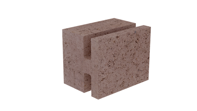

Do budowy ścian działowych można stosować wszystkie opisane powyżej materiały jednak nie zawsze potrzebne są ściany izolujące od zimna czy hałasu. Wówczas można użyć pustaków Leca® BLOK 12. Pustaki te stosuje się również przy budowie trójwarstwowych ścian zewnętrznych do wykonania zewnętrznej ściany osłonowej.
