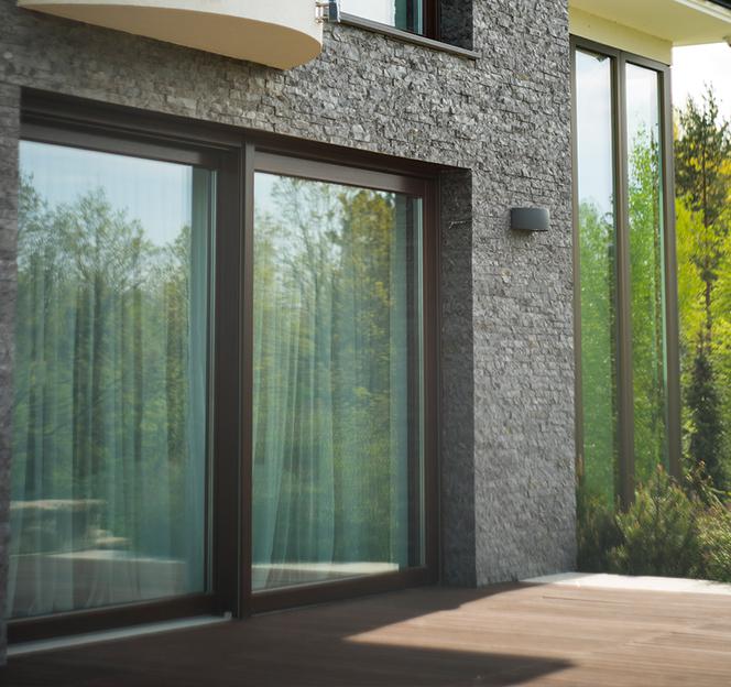

Okno drewniane
Autor: fot. Marcin Czechowicz, projekt: Sławomir Hryniewicz Z drewna można budować przeszklenia wyższe niż standardowa kondygnacja, ale w takim wypadku potrzebne są grubsze profile i przewiązki
