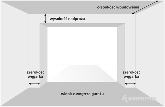

Nadproże
To wysokość od górnego krańca otworu wjazdowego do sufitu garażu, mierzona wewnątrz pomieszczenia. Nadproże powinno mieć wysokość min. 210 mm. Jest to przyjęty standard, niemniej jednak  bramy segmentowe można zamontować już od nadproża o wysokości 80 mm. Tyle wystarczy do zastosowania standardowego prowadzenia bez dopłat, niezależnie od decyzji, czy wyposażymy bramę w napęd, czy nie.
Węgarki
To wewnętrzne przestrzenie boczne – od krawędzi otworu wjazdowego do ścian garażu. Węgarki powinny mieć minimalnie 100 mm szerokości każdy. Umożliwi to zastosowanie dowolnego prowadzenia ze sprężynami skrętnymi lub naciągowymi.
Głębokość wbudowania
To inaczej długość garażu – minimalna wartość zależy od różnych czynników, np. wysokości bramy, prowadzenia, czy zastosowanego napędu. Ta wartość jest istotna zwłaszcza w przypadku bram automatycznych, które ze względu na montaż napędu wymagają nie mniej niż 3,3 m.
Krispol
Autor: KRISPOL
Sufit i ściany garażu
Nie mogą zawierać elementów uniemożliwiających montaż prowadzenia bramy, np. belek konstrukcyjnych, okien na wysokości prowadnic, czy rur.
