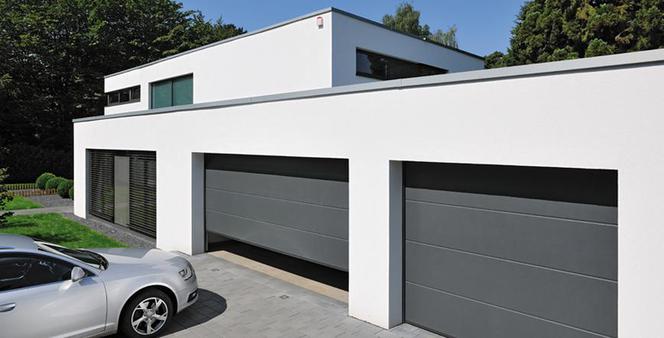

Dobrze ocieplona brama segmentowa firmy Hörmann
LPU 42
Brama segmentowa o dobrej izolacyjności cieplnej. Zbudowana z segmentów o grubości 42 mm szczelnie wypełnionych pianką poliuretanową. Dzięki temu współczynnik przenikania ciepła dla wbudowanej bramy o wymiarach 5 x 2,25 m wynosi 1,4 W/(m2K). Ale jeśli podczas montażu tej bramy zastosujemy specjalny zestaw do ościeżnicy ThermoFrame firmy Hörmann, współczynnik przenikania ciepła osiągnie 1,2 W/(m2K). Zestaw ThermoFrame składa się z dodatkowych uszczelek na obwodzie bramy oraz z kątownika z tworzywa sztucznego, który – zapewniając termiczne oddzielenie bramy od ściany budynku - eliminuje mostek termiczny pomiędzy ścianą garażu a ościeżnicą i może nawet o 15% poprawić termoizolacyjność bramy. Oferowana w wielu ciekawych wzorach, w dowolnym kolorze lub w sześciu rodzajach okleiny Decograin. Bramy z szerokimi przetłoczeniami dostępne są także w nowej powierzchni Duragrain wykonanej w innowacyjnej technologii druku. Umożliwia ona nanoszenie na płytę bramy różnych wzorów z fotograficzną wiernością. Dlatego Hörmann oferuje teraz 24 unikatowe wzory bram, które do złudzenia przypominają np. beton, zardzewiałą stal, przetarte drewno, bambus i inne gatunki drewna, jak np. orzech włoski terra, orzech kolonialny, spalony dąb, biały dąb czy drewno tekowe. Wyposażona w napęd z systemem dwukierunkowego sterowania radiowego BiSecur będzie nie tylko komfortowa, ale także niezwykle bezpieczna.
W ofercie firmy Hörmann znajdziemy bramę RenoMatic z napędem w promocyjnej cenie - już od 2359 zł netto (od 2902 zł z 23% VAT i od 2548 zł z 8% VAT).
Brama LPU 42
Autor: Hörmann Brama LPU 42

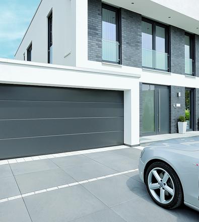

Energooszczędna brama segmentowa firmy Hörmann
LPU 67 Thermo
Dla inwestorów, którym zależy na utrzymaniu w garażu wyższej temperatury. Zbudowana z segmentów o grubości 67 mm z przegrodą termiczną skutecznie ogranicza straty ciepła, do jakich dochodzi przez powierzchnię bramy. Grubość segmentów zachowana jest na całej ich wysokości. Ponadto brama wyposażona jest w podwójne uszczelki wargowe na łączeniach segmentów oraz podwójną  uszczelkę progową. Dzięki temu współczynnik przenikania ciepła U dla zamontowanej bramy o wymiarach 5 x 2,25 m wynosi – 1,0 W/(m2K) bez zastosowania zestawu ThermoFrame i 0,88 W/(m2K) w wykonaniu z ThemoFrame. W obszarach mocowania okuć brama ma podwójne wzmocnienie z blachy. Posiada też zabezpieczenie przed przytrzaśnięciem palców, zarówno z zewnątrz, jak i wewnątrz.
Oferowana w dwóch rodzajach przetłoczeń, z elegancką powierzchnią Silkgrain w dowolnym kolorze i w trzech wariantach okleiny Decograin. Inwestorom, którym zależy na eleganckim wyglądzie bramy także od wewnątrz Hörmann proponuje bramę LPU 67 Thermo w wykonaniu Premium, z podwójnymi rolkami, okuciami i prowadnicami malowanymi proszkowo w kolorze białoszarym. Bramę warto wyposażyć w bardzo komfortowy i niezwykle bezpieczny napęd z systemem dwukierunkowego sterowania radiowego BiSecur.
Brama garażowa Hörmann LPU 67 Thermo
Autor: Hörmann Brama LPU 67 Thermo

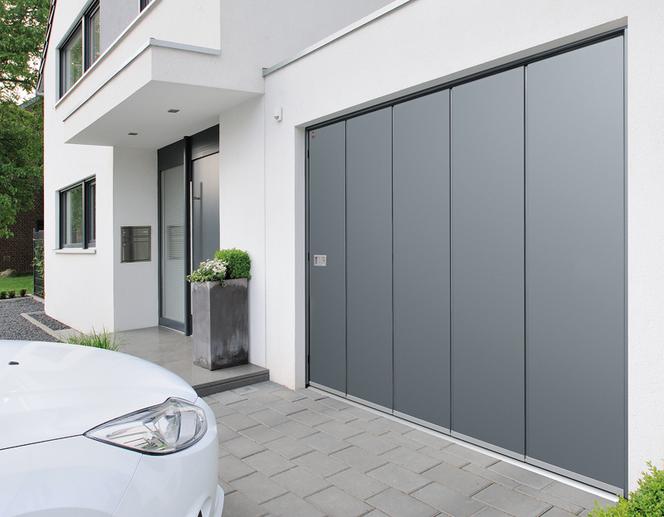

Boczna brama segmentowa firmy Hörmann
HST
Otwiera się na bok. To alternatywa dla zwykłej bramy segmentowej w trudnych sytuacjach montażowych – gdy brama nie może chować się ani być mocowana pod stropem. Jest też idealnym rozwiązaniem, gdy chcemy zachować wolne miejsce pod sufitem, a także w garażach o niskim nadprożu – jej montaż wymaga jedynie 95 mm wolnego miejsca. To również najlepsza konstrukcja, gdy brama stanowi jedyne wejście do garażu – pozwala bowiem na jej częściowe otwarcie i szybkie wyprowadzenie np. roweru, a z napędem SupraMatic BiSecur szerokość tego otwarcia można zaprogramować indywidualnie.
Brama HST zbudowana jest z wypełnionych pianką poliuretanową paneli o grubości 42 mm. Ta konstrukcja oraz specjalnie zaprojektowane podwójne rolki bieżne zapewniają jej spokojną i cichą pracę. Oferowana w kilkunastu wzorach, również z geometrycznymi elementami dekoracyjnymi ze stali nierdzewnej i szkła, 4 rodzajach powierzchni oraz dowolnym kolorze i sześciu rodzajach oklein Decograin.
Brama segmentowa boczna HST Hörmann
Autor: Hörmann Brama segmentowa boczna HST firmy Hörmann
