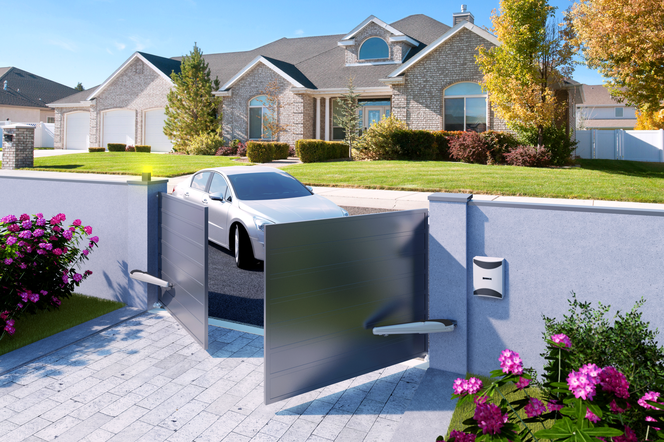

Jaki napęd do bramy skrzydłowej?
Bramy skrzydłowe to jeden z najpopularniejszych typów bram. Wybierając napęd do bramy skrzydłowej, powinniśmy wziąć pod uwagę kilka czynników.
Po pierwsze, najważniejsze są parametry bramy. W tym celu należy dokładnie zmierzyć długość skrzydła bramy, jej wysokość oraz wysokość i głębokość osadzenia. Każdy z siłowników ma w karcie katalogowej podaną maksymalną długość i ciężar skrzydła, które jest w stanie obsłużyć. To zagwarantuje efektywną pracę napędu i jego długą żywotność. Błędnie dobrany napęd pod względem wymiarów bramy spowoduje, że praca urządzenia będzie niestabilna – bramą będzie szarpać i nie zostanie w pełni otwarta.
Istotne jest również wypełnienie bramy. Na terenach, gdzie wieją silne wiatry brama o gęstej zabudowie – obita blachą lub drewnem będzie zachowywała się jak żagiel. Skrzydła będą same poruszały się przy silniejszych podmuchach wiatru. Chcąc tego uniknąć, należy zastosować napędy do bram o mocniejszych siłownikach.
Bardzo ważnym parametrem przy wyborze napędu do bramy skrzydłowej jest intensywność użytkowania bramy. Można ją podzielić na pracę przydomową (do 50 cykli otwierania i zamykania) oraz pracę intensywną (powyżej 50 cykli). Praca przydomowa dotyczy bram skrzydłowych na prywatnych posesjach, osiedlach mieszkaniowych czy parkingach. Z kolei z pracą intensywną mamy do czynienia w przypadku bram przemysłowych. Automatyka bram dla przemysłu będzie oparta na mocniejszych napędach o większej sile silników niż te, użyte w bramach rezydencyjnych.
Wśród najczęściej wybieranych przez użytkowników napędów do bram skrzydłowych jest BILL40M od firmy BENINCA. To napęd do instalacji zarówno na szerokie, jak i wąskie słupki. Wyposażony został w nienawrotny siłownik elektromechaniczny na napięcie 230Vac do 4 m długości skrzydła oraz na 24V do 3,5 m długości skrzydła. Elegancki wygląd napędu pasuje zarówno do bram drewnianych, blaszanych, jak i coraz bardziej popularnych bram kutych. Napęd może pracować nawet w trudnych warunkach atmosferycznych oraz w temperaturze od –20 do +50°C. Ma wbudowany wyświetlacz LCD i odbiornik radiowy. Napęd pozwala na zaprogramowanie wejścia z funkcją furtki – gdzie brama jest otwierana częściowo lub otwierane częściowo jest tylko jej jedno skrzydło.

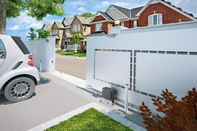

Czym się kierować przy wyborze napędu do bramy przesuwnej?
Najważniejszy jest przede wszystkim ciężar bramy. Tradycyjne bramy przesuwne nie ważą więcej niż 500 kg. Dla nich odpowiednie są standardowe typy napędów jak BULL424ESA czy Bull624 TURBO firmy BENINCA. Są to napędy do bram przesuwnych z wbudowaną centralą z enkoderem i odbiornikiem. Enkoder zapewnia bezpieczeństwo użytkowania bramy – ochrona przed zgnieceniem i precyzję pracy siłownika. Dodatkowo można regulować zwolnieniami w fazie otwierania i zamykania bramy. Napędy posiadają silnik na 24Vdc do użytku intensywnego i obsługują bramy o wadze BULL424 do 400 kg, natomiast BULL624 TURBO do 600 kg. Dodatkowo BULL624 TURBO jest najszybszym napędem dostępnym na rynku, prędkość otwarcia wynosi 25 metrów na minutę.
Jednak dla bram przesuwnych o większym ciężarze napęd musi być mocniejszy. Dla takich rozwiązań poleca się napędy typu BULL10M do bram przesuwnych do użytku wielostanowiskowego. Obsługuje on bramy o wadze do 1000 kg. Czas otwarcia bramy wyposażonej w ten napęd wynosi 10,5 m/min. Wersja siłownika 24Vdc ma czujnik amperometryczny, który wykrywa przeszkody i chroni obiekty przed zgnieceniem. Elektroniczny hamulec gwarantuje precyzyjne zatrzymanie.
Warto zwrócić uwagę również na stan techniczny bramy. Planując montaż napędu, musimy mieć pewność, że brama nie jest mechanicznie uszkodzona. Mechanizm powinien działać bez zarzutu – sprawnie otwierać się i zamykać w całym zakresie, bez szarpania i problemów z ruszaniem.

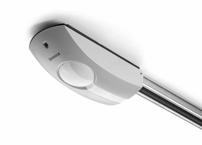

Ważne parametry przy wyborze napędu do bramy garażowej
Najważniejszy parametr to wysokość bramy i jej powierzchnia. Im większa powierzchnia bramy garażowej, tym mocniejszy napęd musimy zainstalować. Dlatego dla bram garażowych dedykowane są napędy JIM producenta BENINCA: JM3, JM3ESA TURBO JM4ESA. Pierwsze dwa typy są przeznaczone do bram o powierzchni do 11 m2, a model ostatni dla bram o większej powierzchni – do 22 m2. Napędy do bram garażowych JIM wyposażone są w nienawrotny siłownik elektromechaniczny 24Vdc, enkoder, regulujący pracę siłownika, a także czujnik amperometryczny wykrywający przeszkody. Napędy do bram garażowych JIM mają wbudowane oświetlenie energooszczędne LED. System może pracować w trybie „krok po kroku”. Gdzie pierwsze naciśnięcie przycisku na pilocie uruchamia bramę, drugie ją zatrzymuje, a trzecie – zamyka.
Zawsze należy sprawdzić automatykę pod kątem możliwości wejścia awaryjnego do garażu w przypadku usterki lub braku prądu. Firma BENINCA wprowadziła udogodnienie w postaci zasilania awaryjnego z baterii, które umieszcza się w obudowie napędu. Jeżeli posesja położona jest np.: przy ulicy i zależy nam na czasie otwarcia polecam nowoczesne napędy o znacznie szybszym od tradycyjnych czasie otwarcia. JIM.3 ESA TURBO jest najszybszym napędem do bram garażowych, prędkość otwarcia jest 2-krotnie szybsza niż pozostałych dostępnych na rynku i wynosi 15,5 m/1’.
