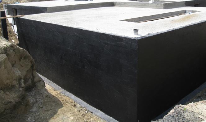

Wielką zaletą mas KMB jest uniwersalność zastosowania. Można je wykorzystać do hydroizolacji fundamentów i piwnic budynku niezależnie od warunków gruntowo-wodnych na działce. W razie potrzeby różnicuje się grubość warstwy hydroizolacyjnej. Do izolacji przeciwwilgociowej wystarczy powłoka o grubości 2 mm (po wyschnięciu). Izolacja przeciwwodna przy zalegającej wodzie gruntowej lub napierającej wodzie opadowej powinna wynosić 3 mm, a w przypadku wody wywierającej ciśnienie na powłokę hydroizolacyjną - 4-5 mm.
Wiele zastosowań mas KMB Nexler BITFLEX
Masy KMB Nexler BITFLEX mogą być też stosowane jako hydroizolacja płyt fundamentowych lub posadzek na gruncie niezależnie od warunków gruntowo-wodnych. Można z nich wykonać hydroizolację międzywarstwową pod jastrychem na balkonach. Ze względu na wysoką elastyczność są używane do uszczelniania newralgicznych miejsc: wykonywania faset (wyobleń) w narożnikach, doszczelniania przejść, np. rur, umożliwiają wtopienie taśm i mankietów, wypełnienie ubytków w podłożu.Przy ich pomocy można również przyklejać płyty ocieplające EPS i XPS do fundamentu.

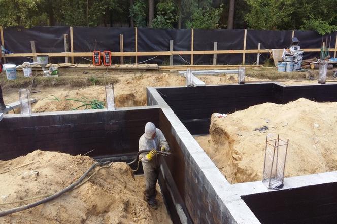

Hydroizolacja natryskowa Nexler BITFLEX Quick Spray
Zupełną nowością jest emulsja asfaltowa stosowana z koagulantem Nexler BITFLEX Quick Spray do nakładania natryskowego, która pozwala uzyskać, nawet bez gruntowania, izolację odporną na deszcz natychmiast po aplikacji. Dodatkowo bardzo wysoki poziom modyfikacji wyrobu polimerami zapewnia niespotykaną wśród innych dostępnych na rynku wyrobów elastyczność, z wydłużeniem sięgającym 1000%.
