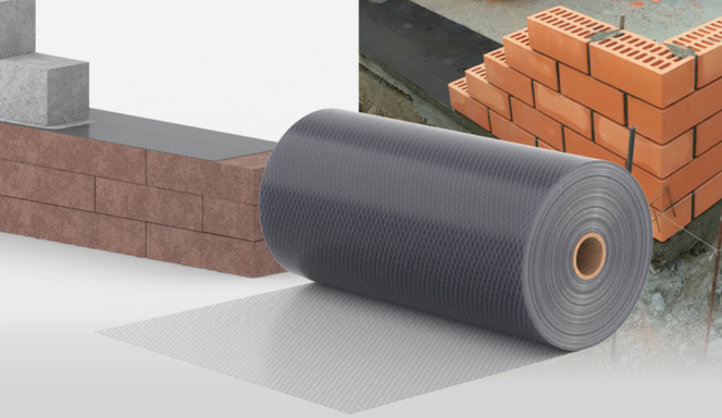

Folia fundamentowa to jeden z częściej stosowanych materiałów do poziomej izolacji przeciwwilgociowej budynku. Przyjrzyjmy się jednemu z produktów, żeby omówić jego zalety i wymagania, jakim musi sprostać.
Folie fundamentowe: parametry

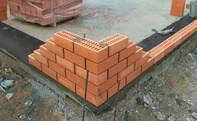

Dobra folia fundamentowa powinna być dostępna w kilku wariantach grubości, aby sprostać różnym warunkom budowlanym. Tak jest w przypadku folii IzoERG Duo, która jest dostępna w grubościach 0,3, 0,5, 1 i 1,2 mm. Jeśli na naszej działce wilgoć może realnie zagrozić fundamentom, warto ułożyć na ławach izolację poziomą z najgrubszych wersji folii IzoERG Duo. Drugą zaletą tego produktu jest dostępność w różnych szerokościach. Producent oferuje ją w wielu wariantach szerokości od 10 do 120 cm. To pozwoli układać ją jako izolację poziomą na ławach i ścianach fundamentowych o różnej grubości. Szeroki wariant jest przeznaczony na ławy fundamentowe, a także fundamenty ścian jednowarstwowych. Pozostałe można układać na ścianach fundamentowych w murach warstwowych wykonanych z ceramiki, betonu komórkowego lub silikatów. Warto pamiętać, że folia powinna wystawać poza szerokość ściany, żeby można było ją połączyć z izolacją podposadzkową. Przy łączeniu odcinków folii na długość trzeba wykonać zakład co najmniej 20 cm. Nie ma konieczności podklejania folii na łączeniach.

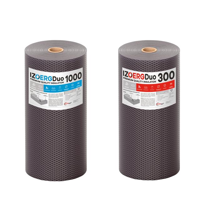

Folia fundamentowa IzoERG Duo: zalety

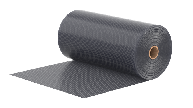

Folia fundamentowa IzoERG Duo to jedyna na rynku folia dwuwarstwowa wykonana z LDPE. Taka struktura zapewnia jej odporność na przerwanie i przetarcia. IzoERG Duo jest folią dwustronnie moletowaną. To znaczy, że po obu stronach ma wytłoczoną gęstą siatkę nadającą jej właściwości antypoślizgowe. Robotnicy podczas wykonywania hydroizolacji nie muszą sprawdzać, którą stroną do wierzchu ją układać. Siatka wytłoczeń sprawia również, że folia dobrze przylega do betonu lub muru, na którym jest rozłożona. Nie trzeba jej przyklejać do podłoża. Dzięki niej także zaprawa murarska wnika w głąb powierzchniowej struktury folii i trwale do niej przylega. Natomiast elastyczność folii pozwala na idealne dopasowanie jej w trudnych warunkach.
Folia fundamentowa
Autor: ERG Bieruń - Folie Folia fundamentowa IzoERG Duo jest dostępna w rolkach o długości 25, 30 lub 50 m
Folia fundamentowa IzoERG Duo: odporność chemiczna i biologiczna
Tworzywa sztuczne sprawdzają się jako materiał hydroizolacyjny do fundamentów. Folie polietylenowe są bardzo trwałe i odporne na wilgoć i wodę, wysokie i niskie temperatury oraz inne czynniki biologiczne. W takich warunkach nie ulegają procesom starzenia i długo zachowują swoje właściwości. Folia IzoERGDuo jest odporna na zginanie w niskiej temperaturze do -35oC. Polietylenowej folii fundamentowej nie uszkodzi też działanie wielu chemikaliów. Nie zniszczą jej grzyby ani glony. Dlatego hydroizolacja pozioma fundamentów wykonana z polietylenowej folii fundamentowej IzoERG Duo o odpowiedniej grubości zapewni domowi długotrwałą ochronę przed wilgocią. Ponadto folia IzoERG Duo jest produktem ekologicznym, który w 100% poddaje się recyklingowi tworzyw sztucznych.
Folia fundamentowa
Autor: ERG Bieruń - Folie Folia fundamentowa IzoERG Duo jest dostępna w wersji czarnej i czarno-szarej
Folia fundamentowa IzoERG Duo: oferta
Folia fundamentowa IzoERG Duo jest dostępna w kolorze czarnym i czarno-szarym. Producent oferuje ją w rolkach o długości 25, 30 lub 50 m.
