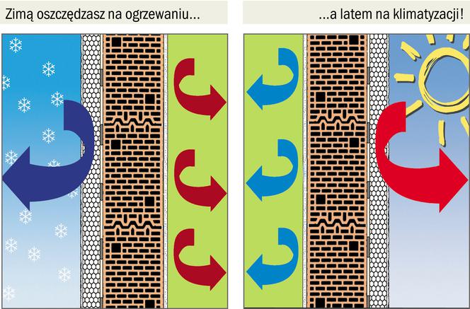

Głównym powodem wykonania termoizolacji budynku są zwykle kwestie ekonomiczne – obniżenie rachunków za ogrzewanie i chłodzenie. Jednak właściwa izolacja zapewnia też większy komfort użytkowania i ma korzystny wpływ na zdrowie oraz samopoczucie mieszkańców.

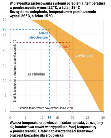

Dobra i właściwie wykonana izolacja to element, który bezpośrednio wpływa na wiele czynników decydujących o naszej kondycji zdrowotnej. Po pierwsze odpowiada za właściwą temperaturę we wnętrzach - to, czy pomieszczenie wydaje się ciepłe, czy zimne, zależy od odczuwanej przez nas tzw. temperatury operatywnej, na którą wpływają dwa czynniki: temperatura powietrza oraz powierzchni ścian wewnętrznych. W przypadku zastosowania systemu ocieplenia, temperatura w pomieszczeniu wynosi 22°C, a ścian 19°C. Dla porównania bez systemu ocieplenia, temperatura w pomieszczeniu wynosi 26°C, a ścian 15°C.

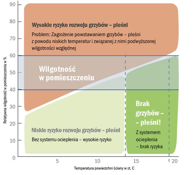

Drugim istotnym czynnikiem bezpośrednio związanym z izolacją jest wilgotność. Za przyjemne uznajemy pomieszczenia, w których wynosi ona od 40 do 60%. Niska wilgotność powietrza (poniżej 30%) sprawia, że błony śluzowe nosa i gardła wysychają oraz pojawia się uczucie suchości w oczach. W pomieszczeniach gromadzi się też większa ilość kurzu, a bakterie i wirusy utrzymują się dłużej. Natomiast kiedy wilgotność jest zbyt wysoka kondensuje się na ścianach i w chłodnych zakątkach pomieszczenia, co może skutkować powstawaniem grzybów – pleśni.
Izolacja cieplna korzystnie wpływa na wilgotność względną, zapewniając zrównoważony mikroklimat w pomieszczeniach. Pomiary przeprowadzone przez naukowców z Parku badawczego Baumit Viva wykazują, że izolowane budynki z różnych powszechnie stosowanych cegieł i bloczków budowlanych zachowują zdrowy poziom wilgotności powietrza w okresie grzewczym. Dobra izolacja cieplna pełni zatem kluczową rolę w zapewnieniu zdrowego, pozbawionego grzybów – pleśni mikroklimatu. Temperatura powierzchni izolowanych ścian wewnętrznych wynosi zazwyczaj od 17° do 19°C. W tym przedziale zjawisko kondensacji zwykle nie zachodzi.

Ciepłe, zaizolowane ściany ograniczają również kondensację pary wodnej, przez co przeciwdziałają powstawaniu szkodliwych grzybów – pleśni. Dobra izolacja cieplna pełni zatem kluczową rolę w zapewnieniu zdrowego mikroklimatu. Temperatura powierzchni izolowanych ścian wewnętrznych wynosi zazwyczaj od 17° do 19°C. W tym przedziale zjawisko kondensacji zwykle nie zachodzi. Krytyczne znaczenie ma obniżenie temperatury ścian poniżej 14°C, w połączeniu z wilgotnością powyżej 50%.
