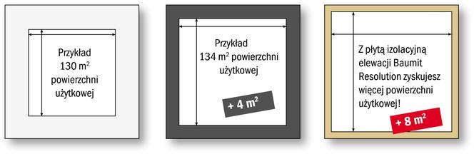

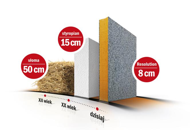

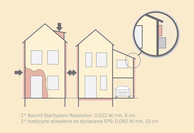

Firma Baumit ma w swojej ofercie kompletny system izolacji termicznej Baumit StarSystem Resolution – to najwydajniejszy system ETICS. Wykorzystana w nim została płyta Baumit ResolutionTherm o znakomitych parametrach izolacyjnych z rdzeniem ze sztywnej piany fenolowej, która osiąga niemal dwukrotnie lepsze wyniki niż powszechnie stosowany biały styropian. Jest zbudowana z żywicy resolowej, będącej najstarszym tworzywem sztucznym na świecie, a dzięki specjalnym mikrokomórkom można osiągnąć wyjątkową wartość izolacyjną, która pozwala na zastosowanie jej nawet w najtrudniejszych warunkach. Dość powiedzieć, że płyta ResolutionTherm o grubości 8 cm i współczynniku przewodzenia ciepła λ=0,022 W/mK pozwala uzyskać ten sam efekt termoizolacyjny, co warstwa styropianu grubości 15 cm i współczynniku λ=0,040 W/mK. Dlatego kolejną zaletą jest, że ocieplany budynek nie traci swojej pierwotnej formy, która przy tradycyjnym styropianie może zostać ukryta pod grubą warstwą izolacji. Rozwiązanie znakomicie sprawdza się także tam, gdzie jest mało miejsca np. ma loggiach, ościeżach i przy zabudowie granicznej.
