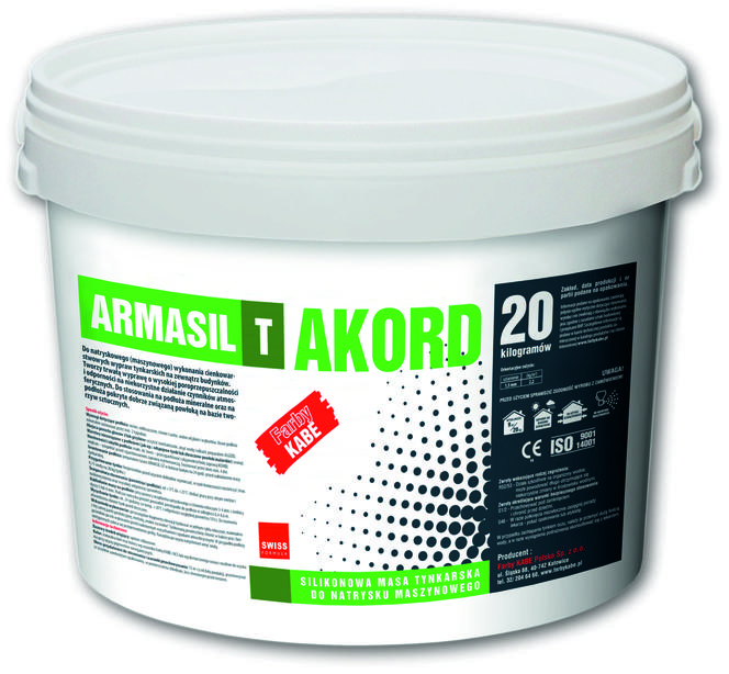

ARMASIL T AKORD – Silikonowa masa tynkarska do natrysku maszynowego
Główne zalety
  • najwyższa odporność na niekorzystne warunki zewnętrzne
  • niska nasiąkliwość powierzchniowa
  • wysoka wydajność
  • bardzo dobra przyczepność do podłoża
  • zabezpieczony przed porostem glonów i grzybów,
  • szybka i łatwa aplikacja
Przeznaczenie
Do natryskowego (mechanicznego) wykonywania cienkowarstwowych wypraw tynkarskich na zewnątrz budynków. Szczególnie polecana do stosowania na dużych powierzchniach  oraz na podłożach o zakrzywionych, nieregularnych kształtach. Wyróżnia się wysoką wydajnością i szybkością nakładania. Przeznaczona zarówno na podłoża mineralne (jak np.: beton, tynk cementowy, cementowo-wapienny), jak i na podłoża pokryte dobrze związaną powłoką malarską na bazie tworzyw sztucznych. Szczególnie zalecana na obiektach wymagających wysokiej odporności na zabrudzenia oraz w systemach wykończeniowych stosowanych na ścianach wykonanych z materiałów o strukturze porowatej (jak np.: beton komórkowy, żużlobeton, ceramika poryzowana). Dobrze sprawdza się na budynkach zlokalizowanych w pobliżu dróg i zakładów przemysłowych. Po zwilżeniu silikonowej wyprawy tynkarskiej na jej powierzchni powstaje efekt „odpychania” cząsteczek wody przez żywicę silikonową. Efekt ten skutecznie zabezpiecza elewację przed działaniem opadów oraz redukuje osadzanie się zanieczyszczeń. Przed nakładaniem masy tynkarskiej podłoże wymaga zagruntowania preparatem ARMASIL GT .
