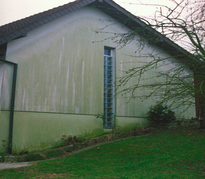

Kondensacja wilgoci na powierzchni elewacji sprzyja rozwojowi porostu glonów i grzybów. Jak poradzić sobie z tym problemem? Co robić, gdy nasza elewacja jest skażona mikrobiologicznie? Na co zwrócić uwagę przy remoncie i odświeżeniu elewacji? Zobacz informacje na temat ochrony elewacji przed glonami i grzybami.
Jakie są główne przyczyny rozwoju glonów i grzybów na elewacjach?
Aby doszło do rozwoju mikroorganizmów na danej powierzchni, muszą wystąpić równocześnie 3 czynniki:
  • obecność mikroorganizmów;
  • obecność podłoża bogatego w pożywienie organiczne;
  • odpowiednie warunki otoczenia, a przede wszystkim wystarczająca ilość wilgoci.
Wystarczy brak chociaż jednego z powyższych czynników, aby skutecznie chronić powierzchnię przed skażeniem mikrobiologicznym. W praktyce jednak mikroorganizmy występują prawie wszędzie, gdyż są roznoszone przez wiatr. Najbardziej rozpowszechnione są glony które mogą rozwijać się na każdym podłożu, a pożywienie pobierać z powietrza i światła. Mimo to, nie wszystkie obiekty budowlane są porośnięte glonami. Decydującym czynnikiem wpływającym na obecność glonów i grzybów są czynniki lokalne i środowiskowe, które wspomagają występowanie wilgoci na powierzchni elewacji.

Czynniki mające wpływ na wilgotność powierzchni elewacji
Pierwsza grupa, to czynniki pogodowe (na które nie mamy wpływu):
  • przypadająca w danym rejonie ilość dni z opadami atmosferycznymi lub mgłą;
Kolejne to czynniki związane z lokalizacją i otoczeniem obiektu:
  • zacienienie elewacji przez sąsiadujące budynki, drzewa i krzewy;
  • ograniczenia w przepływie powietrza wokół budynku;
Zawilgoceniu elewacji sprzyjają także błędy projektowe i wykonawcze:
  • złe odprowadzenie wody z dachu lub rozpryskująca się woda w rejonie cokołów;
  • podciąganie kapilarne wilgoci z podłoża;
  • odchylenie od pionu powierzchni elewacji, im bardziej odchylona jest powierzchnia ścian tym mocniej jest ona narażona na niekorzystne działanie opadów atmosferycznych.
Ponadto narastające zjawisko ocieplania się klimatu Ziemi oraz efekt cieplarniany powodują coraz łagodniejsze zimy i bardziej wilgotne oraz ciepłe pory letnie. Wpływa to bardzo korzystnie na rozwój glonów i grzybów. Problem powstawania nalotu na elewacji nie dotyczy wyłącznie tynków cienkowarstwowych i systemów ociepleń, lecz skala problemu jest o wiele szersza. Glony i grzyby mogą rozwinąć się na każdym podłożu w sprzyjających dla nich warunkach cieplno-wilgotnościowych. Przykładem może być np. siding, metal, dachówki ceramiczne, szkło, itp.

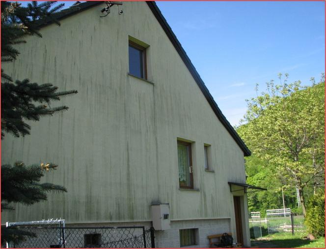

Co sprzyja rozwojowi porostu glonów i grzybów na elewacji?
1.   Błędy projektowe i wykonawcze:
  • brak ochrony konstrukcyjnej elewacji pozbawionej odpowiednio długich okapów i zadaszeń;
  • nieprawidłowe rozwiązania w strefie cokołowej i brak zabezpieczenia ścian przed podciąganiem kapilarnym wilgoci i przed wodą rozbryzgową;
  • stosowanie na elewacji materiałów wykończeniowych (tynk, farba) niewyposażonych w aktywne  substancje glono- i grzybobójcze (tzw. biocydy);
  • brak odpowiednio wykonanych obróbek blacharskich i narażenie elewacji na bezpośrednie i długotrwałe działanie wody opadowej;
  • zawilgocenie ścian zewnętrznych wywołane uszkodzeniem lub nieszczelnością rynien i rur spustowych;
  • nieodpowiednie materiały wykończeniowe na elewacji (o dużym współczynniku absorpcji), powodujące nadmierne zawilgocenie powierzchni i trudności z pozbyciem się nadmiaru wilgoci;
  • bardzo chropowata powierzchnia elewacji, umożliwiająca zatrzymywanie wody opadowej i zanieczyszczeń zawierających związki organiczne;
  • karbonatyzacja niezabezpieczonych tynków mineralnych i spadek poziomu ich alkaliczności w wyniku  działania dwutlenku węgla zawartego w powietrzu;
  • zawilgocenie pomieszczeń wywołane przez niesprawną wentylację lub też montaż szczelnych okien (bez nawiewników);
  • szkodliwa kondensacja wilgoci wewnątrz przekroju ściany.
Również rosnąca wokół budynku bujna roślinność zwiększa wilgotność powietrza i zanieczyszczenie powierzchni elewacji.
2.   Ocieplenie budynku grubą warstwą termoizolacji sprzyja powstawaniu większej ilości kondensatu na powierzchni elewacji.
3.   Nieodpowiednia eksploatacja budynku przez brak okresowego usuwania usterek i systematycznego mycia elewacji w celu usuwania zabrudzeń i zanieczyszczeń.

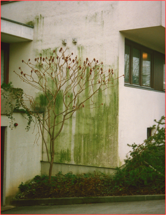

Konstrukcyjna ochrona elewacji przed wilgocią
Glony i grzyby porastają nasze elewacje tylko wtedy, kiedy mają wystarczająco dużo wilgoci. Dlatego do odparcia „ataku” służą wszystkie środki, które prowadzą do ochrony elewacji przed wilgocią i/lub wspomagają szybkie wysychanie powierzchni budynków. Niestety, w nowoczesnej architekturze często rezygnuje się ze sprawdzonych przez wieki zadaszeń, okapów czy rynien dlatego nie może dziwić fakt, że obiekty tego typu bez występu dachowego są często zagrzybione i pokryte glonami. Dach chroni przed opadami, przez co skraca czas zawilgocenia elewacji i zapobiega szybkiemu wymywaniu zastosowanych biocydów. Dodatkowo, zadaszenie redukuje oddawanie ciepła w czasie pogodnych nocy, co zapobiega osadzaniu się wilgoci.
Jakie tynki są najbardziej podatne na działanie glonów i grzybów?
Na podstawie naszych własnych doświadczeń i przeprowadzonych dotychczas badań, możemy wyjść z założenia, że wszystkie znane rodzaje materiałów wykończeniowych są zasiedlane przez glony i grzyby, jeżeli tylko jest wystarczająco dużo wilgoci i elewacje nie są specjalnie zabezpieczone za pomocą substancji czynnych tzw. biocydów. Nie jest to zaskoczeniem, jeżeli świadomie rozejrzymy się w naszym otoczeniu znajdziemy glony na szkle, metalu, kamieniu, betonie, drewnie, plastikowych częściach oraz wielu innych podłożach. Zawsze jednak w grę wchodzi obecność wilgoci.
