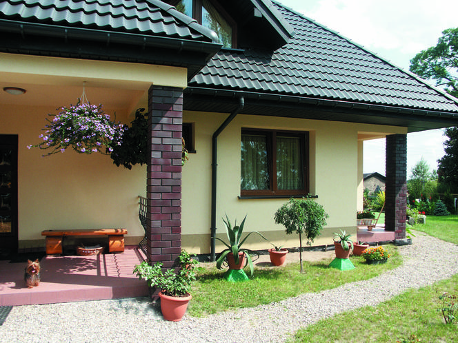

Domy ocieplone produktami KABE
Autor: Farby KABE Zadaszenia chronią elewację przed szkodliwymi czynnikami atmosferycznymi
Co sprzyja powstawaniu grzybów na elewacji?
  1. Nieodpowiednia eksploatacja budynku, brak okresowego i systematycznego mycia elewacji w celu usuwania zabrudzeń i zanieczyszczeń.
  2. Ocieplenie budynku grubą warstwą termoizolacji sprzyja powstawaniu kondensatu na powierzchni elewacji.
  3. Błędy projektowe i wykonawcze:
  • brak ochrony konstrukcyjnej elewacji pozbawionej odpowiednio długich okapów i zadaszeń;
  • nieprawidłowe rozwiązania w strefie cokołowej i brak zabezpieczenia ścian przed podciąganiem kapilarnym wilgoci i przed wodą rozbryzgową;
  • stosowanie na elewacji materiałów wykończeniowych (tynk, farba) niewyposażonych w aktywne  substancje glono- i grzybobójcze (tzw. biocydy);
  • brak odpowiednio wykonanych obróbek blacharskich i narażenie elewacji na bezpośrednie i długotrwałe działanie wody opadowej;
  • zawilgocenie ścian zewnętrznych wywołane uszkodzeniem lub nieszczelnością rynien i rur spustowych;
  • nieodpowiednie materiały wykończeniowe na elewacji (o dużym współczynniku absorpcji), powodujące nadmierne zawilgocenie powierzchni i trudności z pozbyciem się nadmiaru wilgoci;
  • bardzo chropowata powierzchnia elewacji, umożliwiająca zatrzymywanie wody opadowej i zanieczyszczeń zawierających związki organiczne;
  • karbonatyzacja niezabezpieczonych tynków mineralnych i spadek poziomu ich alkaliczności w wyniku  działania dwutlenku węgla zawartego w powietrzu;
  • zawilgocenie pomieszczeń wywołane przez niesprawną wentylację lub też montaż szczelnych okien (bez nawiewników);
  • szkodliwa kondensacja wilgoci wewnątrz przekroju ściany.
Również rosnąca wokół budynku bujna roślinność zwiększa wilgotność powietrza i zanieczyszczenie powierzchni elewacji.

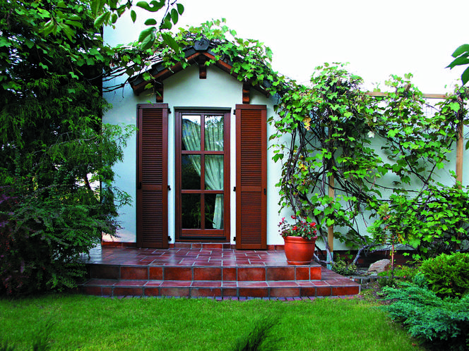

Autor: Farby KABE Elewacja pokryta roślinnością powinna zostać odpowiednio zabezpieczona przed wilgocią
Konstrukcyjna ochrona elewacji przed wilgocią
Glony i grzyby porastają nasze elewacje tylko wtedy, kiedy mają wystarczająco dużo wilgoci. Dlatego do odparcia „ataku” służą wszystkie środki, które prowadzą do ochrony elewacji przed wilgocią i/lub wspomagają szybkie wysychanie powierzchni budynków. Niestety, w nowoczesnej architekturze często rezygnuje się ze sprawdzonych przez wieki zadaszeń, okapów czy rynien dlatego nie może dziwić fakt, że obiekty tego typu bez występu dachowego są często zagrzybione i pokryte glonami. Dach chroni przed opadami, przez co skraca czas zawilgocenia elewacji i zapobiega szybkiemu wymywaniu zastosowanych biocydów. Dodatkowo, zadaszenie redukuje oddawanie ciepła w czasie pogodnych nocy, co zapobiega osadzaniu się wilgoci.
