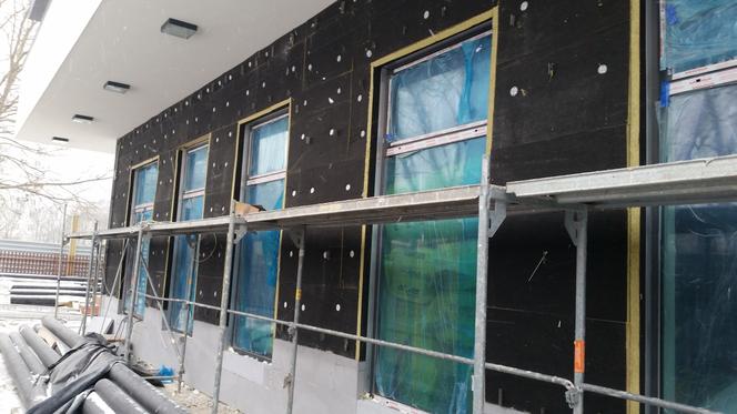

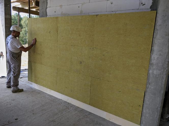

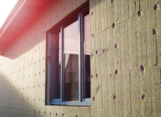

Płyty powinny być przyklejone i przymocowane za pomocą łączników do płaskiej i odpowiednio przygotowanej po-wierzchni ścian budynku. Klej powinien być aplikowany na obrzeżach wzdłuż wszystkich krawędzi w formie ok. 3-5 cm wałka oraz w 3-6 plackowatych punktach rozłożonych równomiernie na środku płyty (pokrywając co najmniej 40% powierzchni).
Płyty muszą zostać zamocowane mechanicznie łącznikami z trzpieniem stalowym w ilości dobranej przez projektanta, najczęściej 6 do 8 szt./m2.Zastosowanie płyt FASOTERM 35 w metodzie ETICS jest gwarancją niepalności przegrody, doskonałej izolacji cieplnej (λD= 0,035 W/mK), oraz właściwego mikroklimatu, dzięki niskiemu współczynnikowi oporu dyfuzyjnego pary wodnej.

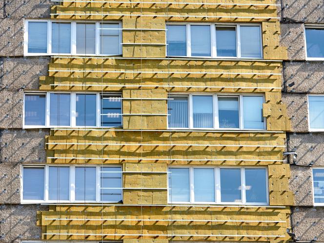

Płyty Fasoterm 35 z powodzeniem mogą być stosowane przy wykonywaniu pasów międzykondygnacyjnych ścian osłonowych.
Co istotne, w płycie Fasoterm 35 połączono bardzo dobrą, niską lambdę (λ= 0,035 W/mK) z doskonałymi parametrami mechanicznymi. Najlepsze dostępne parametry cieplne pomagają ograniczyć wymaganą grubość izolacji. Zastosowanie już 20 cm na murowanej ścianie wykonanej z materiału o wysokiej lambdzie (czyli cieplnie niekorzystnej), jak np. cegła silikatowa, pozwoli spełnić warunki techniczne w zakresie współczynnika przenikania ciepła obowiązujące od 2021 roku. Co więcej, ISOVER Fasoterm 35 posiada dokładność wymiarową T5, dzięki czemu  instalowane płyty bardzo dobrze się licują, tworząc płaską powierzchnię ściany, co jest istotne dla wykonawcy w prawidłowym i szybkim wykonaniu systemu ociepleń ETICS.
