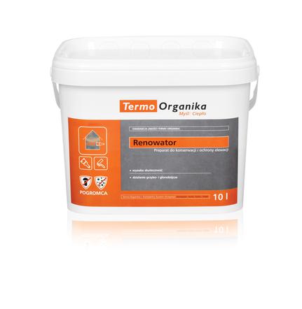

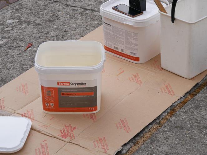

W przypadku ocieplenia na ocieplenie, zasady są podobne, ale w każdym przypadku należy indywidualnie rozpatrywać przypadek zachowując podstawowe wytyczne związane z oceną obecnego stanu i możliwości zastosowania optymalnego rozwiązania. Niezależnie jednak czy płyty styropianowe będą klejone do powierzchni ściany konstrukcyjnej budynku, czy do powierzchni istniejącego ocieplenia, to podłoże przed przyklejeniem płyt styropianowych powinno być zawsze stabilne, suche i czyste, bez warstw zmniejszających przyczepność, takich jak pył, kurz, zazielenienia, itp. Stare tynki, które wyraźnie się odspajają, złuszczające się warstwy farby i inne zabrudzenia należy usunąć. Jeżeli nie ma takiej potrzeby, to przed  przyklejeniem nowej  warstwy izolacji,  podłoże należy umyć i oczyścić ze skażeń biologicznych (grzyby, glony itd.). W tym celu można wykorzystać preparat biobójczy (np. Renowator fasad), a oczyszczoną i wyschniętą powierzchnię zaleca się zagruntować gruntem sczepnym. Po wyschnięciu gruntu należy przykleić płyty styropianowe za pomocą kleju do styropianu. Systemy ociepleń stosowane, jako „ocieplenie na ocieplenie” są mocowane obowiązkowo metodą klejenia (klej do przyklejania styropianu) i mocowania mechanicznego (łączniki mechaniczne – kołki), przy czym łączniki muszą być zakotwione w materiale konstrukcyjnym z jakiego zbudowana jest ściana. Dobór odpowiednich kołków wymaga podania łącznej grubości obecnego ocieplenia plus dodatkowej warstwy ocieplenia oraz rodzaju materiału konstrukcyjnego, z którego zbudowana jest ściana zewnętrzna budynku. Do mocowania płyt styropianowych należy stosować łączniki mechaniczne z trzpieniem stalowym. Kolejne etapy prac ocieplenieowych: zatapianie siatki, gruntowanie, tynkowanie, podobnie jak i inne elementy uzupełniające w postaci narożników, listew wykończeniowych, obróbek wokół otworów okiennych, drzwiowych, itp. wykonuje się tak samo jak w przypadku ocieplania nowego budynku.
