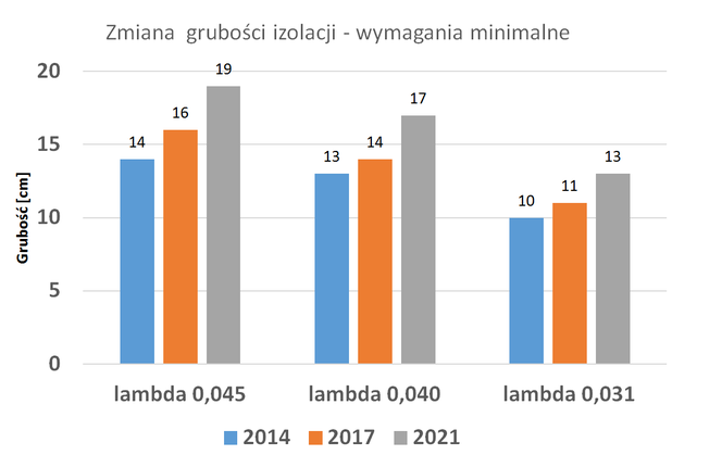

Jak zmieniała się grubość ocieplenia w związku ze zmianami współczynnika przewodzenia ciepła U w Rozporządzeniu Ministra Infrastruktury w zakresie WT w ubiegłych latach i jak jest teraz? Dla lepszego przedstawienia minimalnych wymagań współczynnika U  w poszczególnych latach,  będzie służyło porównanie reprezentatywnej przegrody – ściany zewnętrznej wykonanej z bloczków ceramiki poryzowanej o grubości 25 cm, która została docieplona płytami styropianowymi o różnych parametrach i grubościach.

By spełnić minimalne wymagania w zakresie ochrony cieplnej dla ścian zewnętrznych budynku według wymagania z 2014 roku trzeba było zastosować 14 cm zwykłego styropianu lub 10 cm styropiany grafitowego TERMONIUM PLUS fasada o współczynniku lambda 0,031 W/mk. By spełnić obecne wymagania dot. Ochrony cieplnej trzeba zastosować minimum 19 cm zwykłego styropianu lub 13 cm styropianu grafitowego TERMONIUM PLUS fasada.

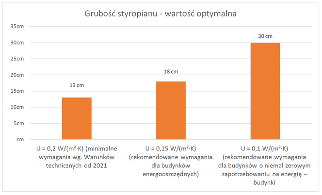

Należy jednak podkreślić, że spełnienie minimalnych wymagań dla współczynnika U zawartych w Rozporządzeniu nie jest jednoznaczne ze spełnieniem kryteriów jakie powinien posiadać budynek energooszczędny. Wymagania ochrony cieplnej dla ścian zewnętrznych w budynku energooszczędnym są bardziej zaostrzone i przyjmuje się, że współczynnik U dla tych przegród powinien być na poziomie wartości U = 0,15 (m2/WK), co oznacza w praktyce grubość ocieplenia ścian zewnętrznych styropianem TERMONIUM PLUS fasada (lambda 0,031 W/mK) o grubości min. 18 cm. W przypadku budynków o standardzie pasywnym (o niemal zerowym zapotrzebowaniu na energię) wymagania dotyczące współczynnika U powinny być na poziomie U= 0,10, a to wiąże się z zastosowaniem styropianu grafitowego TERMONIUM PLUS fasada o grubości 30 cm.

Niezależnie z jakiego materiału konstrukcyjnego jest budowany budynek, jego przegrody wymagają ocieplenia by uzyskać optymalne parametry pozwalające na zapewnienie odpowiedniego komfortu pomieszczeń przy jak najmniejszym zużyciu energii. Optymalnym rozwiązaniem ocieplenia ścian zewnętrznych  jest grubość 20 cm styropianu grafitowego TERMONIUM PLUS fasada o współczynniku ʎ =0,031 W/mK.
