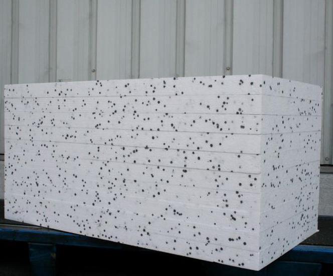

Styropian w kropki firmy Termo Organika to wysokiej jakości materiał do izolacji termicznej i dźwiękowej w budownictwie. Stosowany jest jako:
  • Izolacja ścian zewnętrznych
  • Izolacja akustyczna stropów
  • Izolacja ścian piwnic i fundamentów
  • Izolacja stropodachów płaskich i dachów skośnych

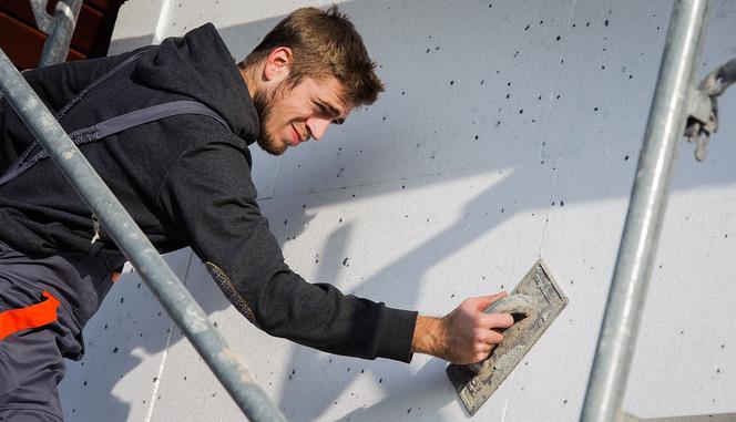

Ocieplenie domu styropianem. Ściany zewnętrzne
Badania wykazują, że przez źle zaizolowaną ścianę zewnętrzną traci się do 40% energii potrzebnej do ogrzania budynku. Skutecznym rozwiązaniem tego problemu jest system zewnętrznego docieplania ścian istniejących lub ocieplania nowych przy użyciu styropianu. W ten sposób można wyeliminować straty ciepła, tworząc jednocześnie we wnętrzu budynku zdrowy, komfortowy mikroklimat: równomiernie ciepłe wnętrze w zimie oraz przyjemny chłód w lecie.
Najważniejszą częścią składową zewnętrznego ocieplenia ścian budynków są izolacyjne płyty styropianowe z kategorii "ŚCIANA", które wchodząc w skład całego Kompletnego Systemu Ociepleń, tworzą doskonałe zabezpieczenie budynku przed stratami ciepła.
Doskonale w tej roli sprawdza się grafitowy styropian TERMONIUM PLUS fasada i TERMONIUM fasada. Płyty te uszlachetnione są kompozycją grafitu, który poprawia ich właściwości izolacyjne. Styropian ten produkowany jest na bazie innowacyjnego surowca, np. firmy BASF. Płyty TERMONIUM i TERMONIUM PLUS fasada są rekomendowane do wykonania izolacji w metodzie ETICS, wcześniej znanej jako BSO lub metoda lekka-mokra. Współczynnik przewodzenia ciepła wynosi λdekl≤0,031 W/mK (dla TERMONIUM fasada 0,032) i pozwala na uzyskanie znacznych oszczędności ciepła przy zachowaniu tej samej grubości izolacji. Warto wiedzieć, że płyty TERMONIUM PLUS ociepliły pierwszy w Polsce dom pasywny, który otrzymał certyfikaty niemieckiego Passive House Institute.
Płyty styropianowe TERMONIUM są idealnym materiałem do docieplania loggii balkonowych, do izolacji mostków termicznych – ościeży okiennych, nadproży okiennych. Również przy termoizolacji budynków zabytkowych, gdzie często z przyczyn „wyższych” nie można stosować wymaganej warstwy styropianu, a należy osiągnąć odpowiednią izolacyjność cieplną ścian.

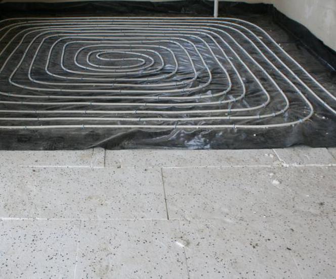

Nowoczesne budownictwo wymaga nie tylko perfekcyjnej izolacji termicznej, ale i akustycznej. Zagrożenie hałasem to problem zwłaszcza mieszkańców budynków wielokondygnacyjnych. Stropy w takich budynkach, szczególnie po wymianie wykładziny podłogowej na parkiet, mają bardzo niską izolacyjność od dźwięków uderzeniowych.
Najlepszym znanym materiałem tłumiącym dźwięki uderzeniowe jest elastyczny styropian dźwiękoizolacyjny SUPERAKUSTIC - jeden z nielicznych materiałów, który, nie tracąc własności izolacyjnych, pozwala osiągnąć zarazem bardzo wysoki poziom tłumienia hałasu.
Płyty SUPERAKUSTIC przeznaczone są do wykonywania warstwy izolacyjnej układanej pod podkładem podłogowym w podłogach pływających. Przy obciążeniu płyty minimum czterocentymetrową wylewką, osiąga się pożądany wskaźnik zmniejszenia poziomu uderzeniowego. Płyty SUPERAKUSTIC produkowane są w wymiarach 500 x 1000 mm.
