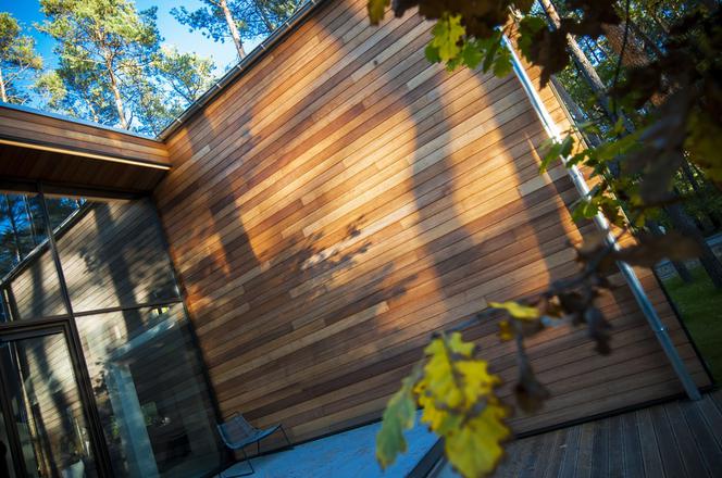

Drewniana elewacja w kolorze różowego złota
Okoume to rożowo-łosiosowe drewno, które upodobało sobie głębokie lasy Kamerunu, Gabonu i Kongo. Na tle gatunków egzotycznych zaskakuje wyjątkową lekkością. Wyróżnia się również barwą, który na myśl może przywodzić marynowany imbir podawany do sushi. Jeśli preferujemy bardziej klasyczny, brązowy odcień drewna - okoume świetnie absorbuje środki malarskie i impregnujące. Wymarzony materiał do wymagającej obróbki. Nic dziwnego, że spotykamy je we wnętrzach drogich łodzi oraz na lądzie: w postaci fornirów, mebli lub nowoczesnych desek elewacyjnych. Elewacja wykonana z okoume przyciąga wzrok i prezentuje się unikatowo.

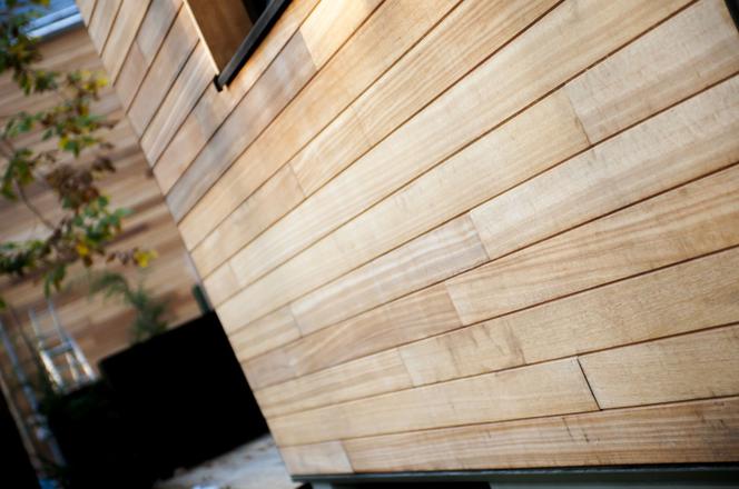

Drewniana elewacja JAF
Autor: materiały prasowe JAF Elewacja z desek elewacyjnych Meranti
Drewno meranti na elewacji
Przemyślany projekt poznamy po korespondujących ze sobą elementach wykończenia. Niektóre z nich są opcjonalne, a niektóre nieuniknione (np. stolarka okienna). Na szczęście drewno to materiał uniwersalny, który bez trudu zgramy z pozostałymi elementami domu. Pomocą służy azjatyckie meranti - jeden z gatunków najbardziej cenionych przez stolarzy. Surowiec służy do produkcji renomowanej drewnianej stolarki, drzwi i elewacji. Wybierając meranti mamy pewność, iż nie uświadczymy żadnych wycieków żywicznych na powierzchni desek. Różnorodność kolorystyczna sprawia, że każdy znajdzie coś dla siebie. Co więcej, drewno meranti znakomicie chłonie lakiery. Idealny wybór na spójną elewację oraz stolarkę tego samego koloru.
