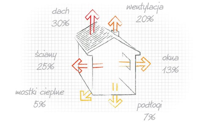

Autor: Austrotherm Drogi ucieczki ciepła w domu jednorodzinnym
Przy obecnym poziomie cen nośników energii i prognozowanym ich wzroście, coraz większego znaczenia nabiera kontrolowanie ilości zużycia energii w gospodarstwach domowych. Koniecznością staje się minimalizowanie strat ciepła. Ocieplenie domu pomaga zredukować koszty konsumowanej energii, a co również istotne - utrzymać przytulne ciepło w jego wnętrzu.

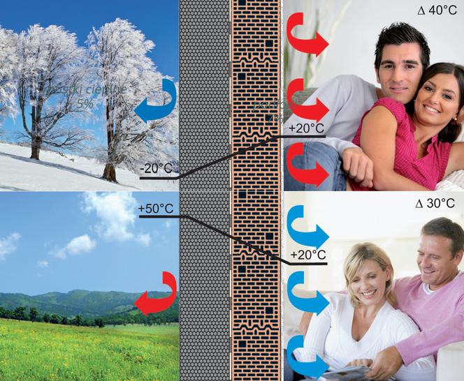

Termoizolacja działa jak parasol przeciwsłoneczny latem i puchowa kurtka w mroźne dni. W upalny dzień, w okresie od maja do września, dach wystawiony jest na mocne działanie słońca. Bez odpowiedniej termoizolacji pochłania ciepło i nagrzewa się. Staje się na tyle gorący, że zaczyna emitować ciepło do wnętrza obiektu. To powoduje nieprzyjemny wzrost temperatury w całym budynku. Podobne zjawisko zachodzi w przypadku nieocieplonych ścian betonowych czy ceramicznych. Ze względu na dużą pojemność cieplną betonu i cegieł, ściany zostają ciepłe w nocy, więc wnętrze budynku bardzo mocno  się nagrzewa.
Odwrotnie dzieje się w zimie, kiedy ciepło emitowane z domu, pochłaniane jest przez dach i ściany a następnie wyprowadzane na zewnątrz. Im niższa temperatura na zewnątrz, tym szybciej temperatura wnętrza budynku dopasowuje się do tej panującej za oknem. Dzieje się tak dlatego, gdyż ciepło zawsze przemieszcza się w kierunku chłodniejszego obszaru. Jedynym sposobem na zatrzymanie tego procesu jest dobra termoizolacja.
Zapora jaką tworzy termoizolacja pozwala na stworzenie komfortu cieplnego zarówno latem jak i zimą.

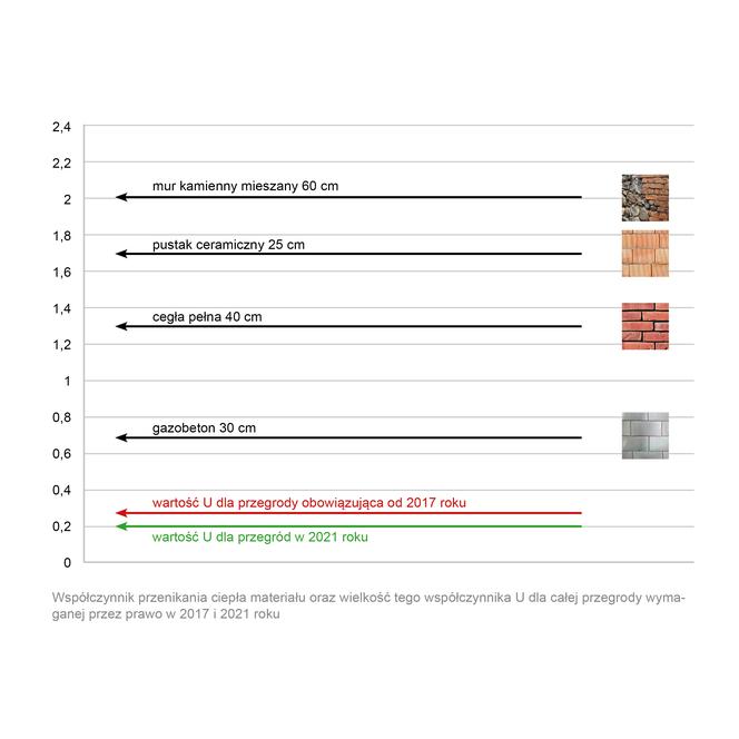

Uzyskanie oszczędności energii na etapie użytkowania budynku wymaga wiedzy i właściwych rozwiązań w zakresie izolacyjności cieplnej przegród. Od tego zależy jakiej grubości i jakiego styropianu należy użyć. Istotne są tu nie tylko wymagania stawiane przez inwestorów i użytkowników, ale także przez prawo budowlane. Na obrazku poniżeni zaprezentowano współczynnik przenikania ciepła materiału, z którego może być zbudowany mur oraz wielkość współczynnika (U) całej przegrody wymaganej przez prawo.
Dlaczego warto ocieplić dom? Styropiany Austrotherm
Autor: Austrotherm Współczynnik przenikania ciepła materiału oraz wielkość tego współczynnika U dla całej przegrody wymaganej przez prawo w 2017 i 2021 roku
