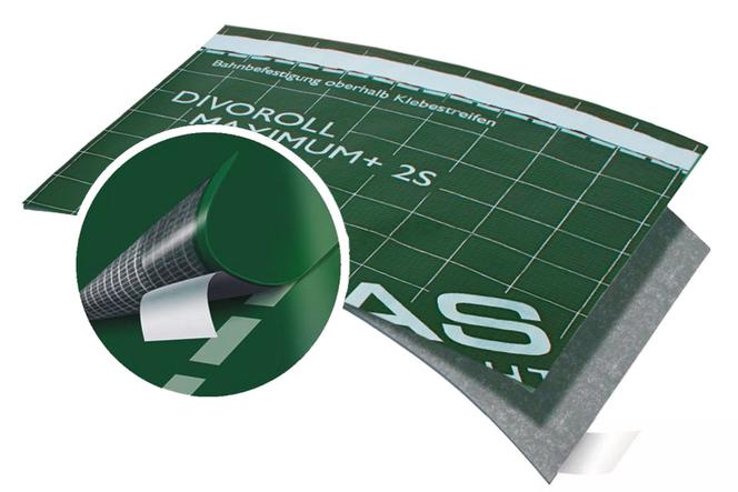

Wysokoparoprzepuszczalna membrana Divoroll Maximum+ 2S
Autor: BMI Braas Wysokoparoprzepuszczalna membrana Divoroll Maximum+ 2S o wysokich parametrach wytrzymałościowych, spełniająca najwyższe wymagania stawiane membranom dachowym. Do stosowania na dachach skośnych bezpośrednio na deskowanie lub na termoizolację, a także jako wiatroizolacja do stosowania w ścianach szkieletowych o konstrukcji drewnianej lub stalowej

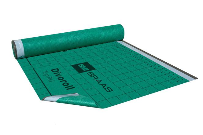

Divoroll Top RU
Autor: BMI Braas Membrana Divoroll Top RU. Innowacyjne rozwiązanie systemu pasów klejących zapewnia doskonałą hydroizolacyjność łącza nawet przy niskim kącie nachylenia połaci dachowej.
