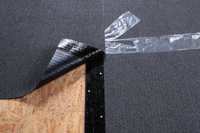

Autor: BMI Icopal Wzdłuż krawędzi wierzchniej oraz spodniej strony papy znajdują się ok. 80 mm szerokości pasy masy asfaltowej do łączenie kolejnych brytów papy, zabezpieczone zdejmowalną w trakcie montażu folią z tworzywa sztucznego

Membrana W/pet PLUS-SBS/ICOPAL to ulepszona wersja produktu, który cieszył się dużym zainteresowaniem dekarzy i przez lata zdobył zaufanie nawet najbardziej wymagających Inwestorów. BMI Icopal postanowiła odświeżyć formułę oraz unowocześnić produkt. W nowej membranie zastosowano specjalny zakład podłużny o szerokości 8 cm, który po zdjęciu folii zabezpieczającej i mechanicznym zamontowaniu papy do podłoża powoduje sklejenie zakładów podłużnych. Ułatwia i przyśpiesza to układanie izolacji, dzięki czemu prace na dachu przebiegają płynniej. Efekt wulkanizacji układanych pasów papy przebiega najlepiej przy pełnym nasłonecznieniu powierzchni i wyższej temperaturze zewnętrznej.
