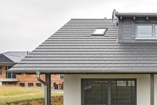

Dachówki Creaton
Autor: Creaton Szare okna i drzwi doskonale pasują do odcienia dachu
Przykładem może być innowacyjna powierzchnia DURATOP PRO stosowana na dachówkach CREATON. „Posiada (ona) właściwości hydrofobowe, dzięki którym woda spływa z dachówki w postaci kropel, chroniąc dach przed osadzaniem się zanieczyszczeń. – dodaje Ryszard Mayer, Dyrektor Sprzedaży CREATON Polska – Deszcz nie pozostawia smug, nawet na produkcie o czarnej barwie. W naturalny sposób ją czyści. Powierzchnia jest gładka, co ułatwia usuwanie z niej pyłu, mchów i pleśni.”  Dla przykładu wszystkie dachówki cementowe CREATON posiadają dopracowane, gładkie krawędzie. Dodatkowo utrudniając zatrzymywanie się zabrudzeń w tych, zwykle podatnych na to, miejscach.

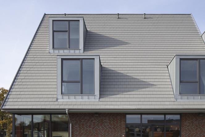

Dachówki Creaton
Autor: Creaton Szare dachy świetnie korespondują z nowoczesną architekturą lukarn
