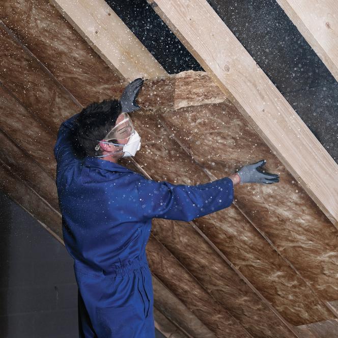

Prawidłowa instalacja wełny na poddaszu musi zawsze uwzględniać dwie warstwy ocieplenia, unikasz w ten sposób mostków termicznych (miejsc, przez które ucieka ciepło) na linii krokwi. Tylko takie rozwiązanie daje Ci gwarancję uzyskania właściwych parametrów cieplnych na poddaszu. Dwie warstwy wełny to gwarancja komfortu termicznego niezależnie od panujących temperatur zewnętrznych. To niższe rachunki za ogrzewanie i gwarancja wyeliminowania ryzyka kondensacji wilgoci w przegrodzie.
Wskazówki, jak dobrze ocieplić dach
  • Przycinając wełnę na szerokość równą odległości pomiędzy krokwiami zawsze dodaj 2 cm zapasu.
  • Perfekcyjne dopasowanie wełny Unifit do wypełnianej przestrzeni eliminuje stosowanie pracochłonnego sznurowania. Wełna nie osiada, praca z wełną Knauf Insulation jest szybsza i bardziej efektywna. Wełna powinna być docięta w taki sposób, aby sąsiadujące ze sobą płaty wełny szczelnie do siebie przylegały. Materiał izolacyjny aby spełnić gwarantowane parametry cieplne musi szczelnie przylegać do konstrukcji nośnej i szczelnie łączyć się z sąsiednimi pasami.
  • Przy ocieplaniu poddasza typu szczelnego dla pary wodnej (deskowanie pełne+papa) należy zastosować szczelinę wentylacyjną grubości od 3 do 6 cm oddzielająca deskowanie od warstwy wełny.
  • Rozpinając drut stalowy oddzielający warstwę ocieplenia od deskowania masz pewność utrzymania drożnej szczeliny wentylacyjnej na całej długości połaci.
  • W przypadku konstrukcji dachu zabezpieczonej membraną wysokoparoprzepuszczalną wełna styka się z powierzchnią  membrany, wypełniając całą przestrzeń pomiędzy krokwiami, tak aby maksymalnie wykorzystać wysokość krokwi.

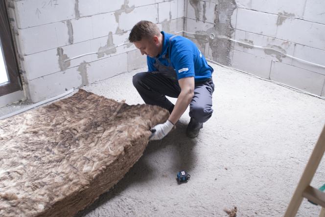

Ocieplenie stropu na nieogrzewanym poddaszu
O ile wykonanie prawidłowego ocieplenia dachu skośnego wymaga dużego doświadczenia, wiedzy budowlanej i jest czynnością pracochłonną, to ułożenie wełny Unifit Knauf Insulation na stropie drewnianym lub betonowym zajmuje niewiele czasu i jest bardzo łatwe do wykonania. Wykonanie termoizolacji stropu zabezpiecza przed utratą ciepła z niższej kondygnacji, a  to przyniesie Ci realny zysk w postaci niższych rachunków za ogrzewanie. Wełnę Unifit , grubości 25 cm rozkłada się na całej powierzchni stropu betonowego, po kilku minutach po rozwinięciu wełna uzyskuje swoją deklarowaną grubość. Jeśli nie korzystasz z poddasza, grubość warstwy ociepleniowej możesz kształtować dowolnie, nie jesteś w tym przypadku ograniczony wysokością poddasza. Jeśli jednak planujesz podłogę na poddaszu, pierwszą warstwę wełny Unifit należy układać pomiędzy rusztem drewnianym, druga warstwa legarów montowana jest prostopadle do poprzednich, pomiędzy które układasz drugą warstwę wełny i zabezpieczasz membraną wysokoparoprzepuszczalną. W bardzo krótkim czasie, często samodzielnie, bez użycia skomplikowanych narzędzi, dzięki wełnie mineralnej Knauf Insulation możesz znacznie poprawić izolację termiczną poddasza nieużytkowego. Na  wzrost cen opału i energii rosnący sukcesywnie przez ostatnie 10 lat nie masz wpływu, ale masz realny wpływ na to czy Twój dom jest dobrze ocieplony. Prawidłowa termoizolacja wełną Unifit Knauf Insulation to gwarancja nie tylko komfortu cieplnego zimą, a także gwarancja niższych rachunków
