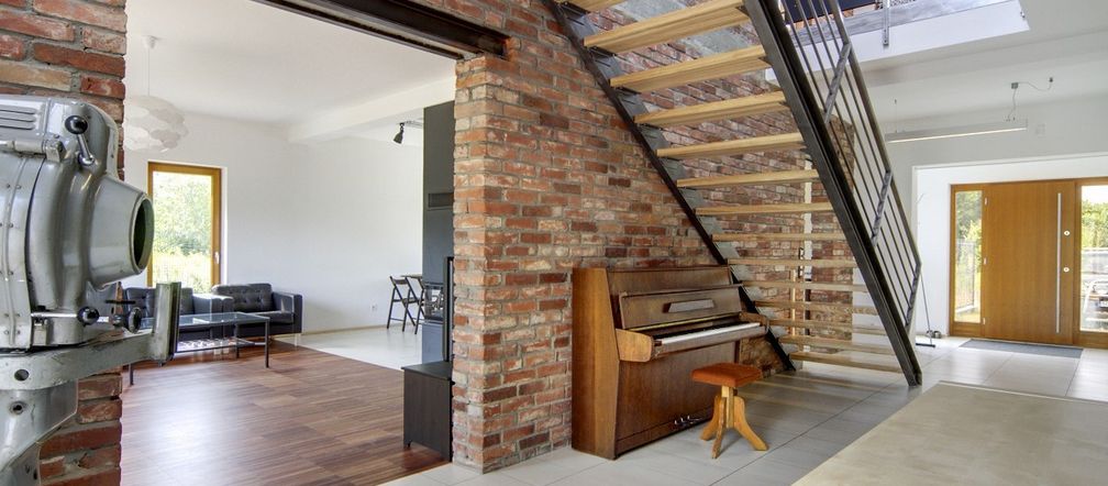

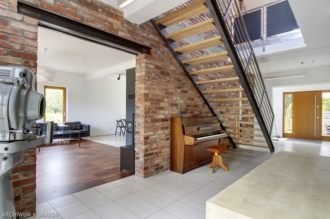

Cegły i płytki rozbiórkowe
Autor: Piotr Mastalerz Ściana wymurowana ze starych cegieł wnosi element loftowy do nowoczesnego wnętrza. Projekt domu: Damian Kałdonek / PROJARCH
