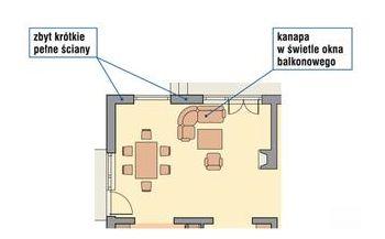

Okna, drzwi w salonie. Ważny jest stosunek pełnych ścian do drzwi, okien, drzwi balkonowych i innych otwarć. Ich układ determinuje komunikację w salonie, możliwość prawidłowej aranżacji przestrzeni, podziału na strefy funkcjonalne, ustawienia mebli, znalezienia dobrego miejsca na telewizor czy sprzęt grający, a także możliwość podziwiania ogrodu.

Wyjście z salonu na taras nie może biec przez środek żadnej strefy, zwłaszcza wypoczynkowej. Najlepiej, aby naturalnie dzieliło strefy, na przykład jadalną i wypoczynkową. Widok na ogród przez okna balkonowe nie powinien być przysłonięty przez meble (sofy, stół). Dobrze, aby można go było bez przeszkód podziwiać, odpoczywając. Ułatwiają to z pewnością duże przeszklenia, dzięki którym zieleń stanowi element wystroju salonu. Najlepiej, gdy pokój dzienny ma więcej niż jedną ścianę zewnętrzną, ponieważ wtedy okna mogą wychodzić na kilka stron świata i doświetlać go o różnych porach dnia.

Ważne jest zapewnienie dobrego widoku na niego z wielu miejsc w salonie. Położenie kominka powinno być zaciszne, aby dało się przy nim wypoczywać. Błędem jest sytuowanie go na skrzyżowaniu przejść.
