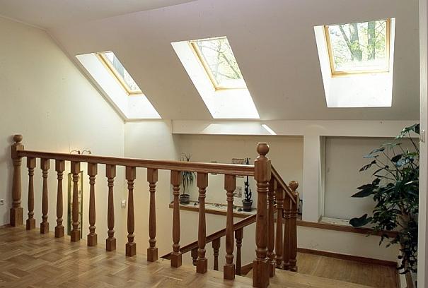

Planując schody na poddasze, pamiętaj o zachowaniu wystarczającej odległości stopni od dachu. Aby schody były bezpieczniejsze w użytkowaniu bardzo ważne jest ich dooświetlenie, np. oknami dachowymi.
Schody na poddasze. Jak usytuować i oświetlić schody
Autor: Andrzej Szandomirski Kompozycja kilku okien połaciowych doświetli klatkę schodową i otwartą przestrzeń poddasza.
Schody ma poddasze
Komunikacja w domu powinna zajmować jak najmniej miejsca. W domu z poddaszem względy ekonomiczne przemawiają za tym, aby klatkę schodową umieszczać przy zewnętrznej ścianie ze skośną połacią. Trzeba wówczas jednak pamiętać, że w każdym miejscu schodów odległość stopni od dachu nie powinna być mniejsza niż 205 cm.
Bieg schodów trzeba dopasować do kąta nachylenia dachu. Najwygodniej jest usytuować pod skosem schody dwubiegowe: bieg dolny prowadzi ku ścianie, a górny odwraca się od niej, zakręcając o 180°, i wznosi się równolegle do połaci dachu.
Spocznik mieści się w połowie wysokości kondygnacji, a wchodząc po schodach, nie mamy poczucia obniżania się wysokości sufitu nad głową. Górny podest wypada wtedy w środku holu, co pozwala zmniejszyć powierzchnię korytarza na poddaszu. Nieco mniej wygodne są schody zabiegowe zakręcające pod skosem.
Oświetlenie schodów na poddasze
Schody na poddasze warto doświetlić światłem dziennym, stosując okna dachowe: dobrze oświetlone schody są bezpieczniejsze w użytkowaniu, a wpadające pod skosem światło otwiera zamkniętą skosem przestrzeń klatki schodowej, powiększa ją i czyni bardziej efektowną. Korzyści z oświetlenia klatki schodowej są większe – światło dociera do holu na poddaszu i kondygnacji poniżej.
