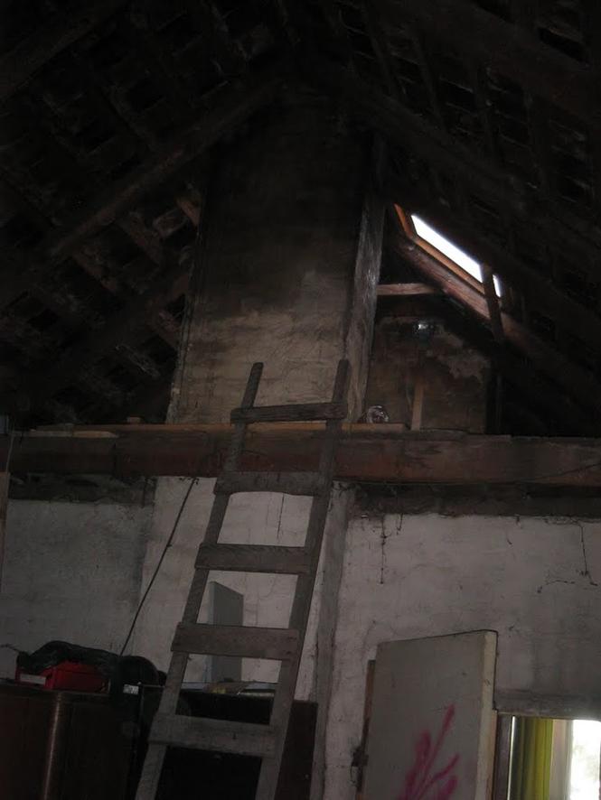

Stary strych
Realizacja dotyczy zmiany sposobu użytkowania starego strychu oraz części poddasza w kompletne ok. 110 mkw mieszkanie. Przebudowa oraz remont obejmowały: adaptację strychu na salon z kuchnią wraz z montażem okien połaciowych, wymianą podłogi, budową tarasu, dociepleniem dachu, zabudową GK, tynkami na ścianach oraz wszelkimi instalacjami. Dodatkowo z dwóch istniejących pomieszczeń mieszkalnych powstały 3 sypialnie oraz łazienka. Zostały wymienione wszystkie instalacje: wodna, kanalizacyjna, elektryczna CO. Założona została klimatyzacja. Wszelkie prace prócz budowy klatki schodowej oraz tarasu zostały wykonane przez mnie samodzielnie (system gospodarczy). Z prac wykonanych przeze mnie warto wymienić: - zabudowa GK - docieplenie pomieszczeń wełną mineralną - tynki gipsowe na ścianach pionowych - glazura w łazience - panele podłogowe w reszcie domu - w/w instalacje el. oraz wodne - gładzie na ścianach, malowanie, tapetowanie - i wszystkie inne wyżej niewymienione, które składają się na efekt końcowy. Warto dodać, iż nie mam wykształcenia budowlanego oraz nie pracuje w branży budowlanej ani pokrewnych (jestem informatykiem).
