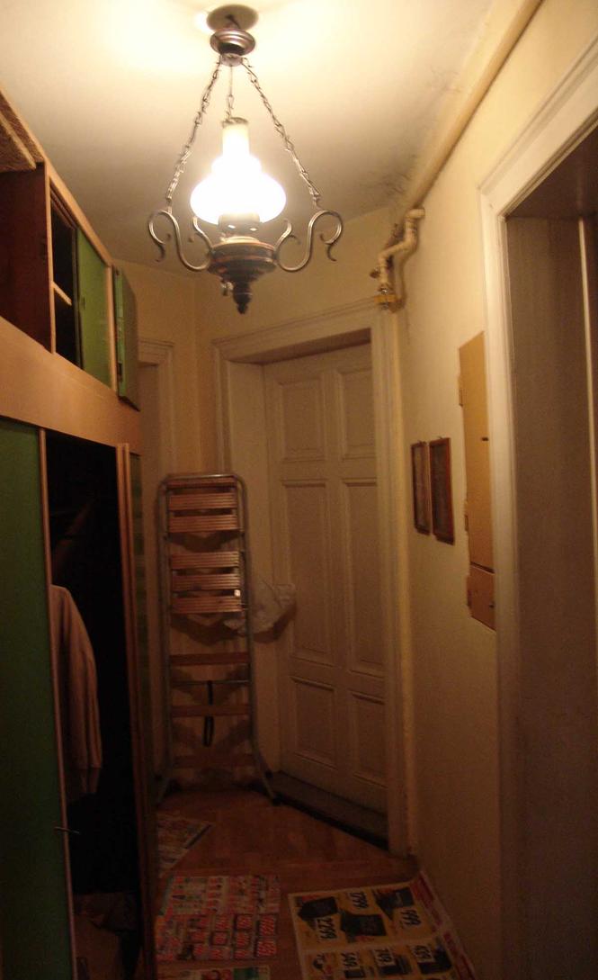

Mieszkanie w kamienicy z początku XX wieku. Kupując mieszkanie w kamienicy z początku XX w. liczyłem się z jego kapitalnym remontem. Wraz z architektem i projektantką instalacji wykonaliśmy projekt budowlany zmieniając funkcję części pomieszczeń. Na początku usunięto tynki, zbędne ściany działowe i sufity z polepą. Wymieniono całą podłogę - usuwając zniszczone deski i polepę. Wypoziomowano i wzmocniono podłogę układając nową podbudowę na istniejących belkach, płyty OSB oraz wygłuszając całość wełną mineralną. Wyprowadzono nowe kominy ponad dach. Wykonano nowe instalacje wod-kan, CO i CWU z kotłem kondensacyjnym oraz wentylację mechaniczną higrosterowaną. Ściany zewnętrzne ocieplono od wewnątrz wełną mineralną (12 cm) oraz położono zabudowę GK na stelażu. Postawiono 2 nowe ścianki działowe GK wzmocnione płytami OSB, pozostałe ściany wyrównano płytami GK. Wykonano nowe sufity podwieszone obniżając wysokość pomieszczeń do 2,6m. Większość pomieszczeń, poza łazienką i sypialnią, otwarto tworząc jedną przestrzeń. Ściany pomalowano farbami hydrofobowymi w kolorze białym uzyskując, wraz z jasną podłogą korkową, wnętrze nawiązujące do stylu skandynawskiego . Dla przełamania bieli w przejściach odkryto i zaimpregnowano oryginalne cegły. łazience zamontowano otwarty prysznic, umywalkę na blacie i podwieszone WC, na części ścian przy prysznicu ułożono kafle imitujące beton i mozaikę, na podłodze położono kafle beżowe. W kuchni ustawiono wyspę z płytą, piekarnikiem i kuchenką mikrofalową oraz przy ścianie szafki ze zlewem i zmywarką. Po konsultacji z konserwatorem zabytków, okna wymieniono na PCV z nawiewnikami a drzwi zewnętrzne odrestaurowano. W sypialni pozostawiono oryginalny piec kaflowy. Całość, wraz z drewnianymi meblami, tworzy przytulne wnętrze a dzięki ociepleniu i wentylacji mieszkanie jest bardzo energooszczędne.
