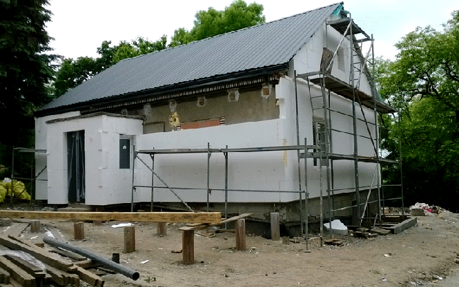

Przebudowa domu jednorodzinnego parterowego, częściowo podpiwniczonego z poddaszem nieużytkowym, miała na celu dostosowanie układu funkcjonalnego pomieszczeń do potrzeb nowych mieszkańców, modernizację istniejących rozwiązań architektoniczno – budowlanych oraz poprawę wartości estetycznych budynku. Istotnym elementem przedsięwzięcia było zminimalizowanie kosztów, poprzez zachowanie istniejącej kubatury. Niewielki dom o zwartej bryle, z dwuspadowym dachem pochodził z lat 50-tych. Pierwszy etap stanowiło oczyszczenie ścian zewnętrznych ze starego ocieplenia w postaci trzciny od strony pomieszczeń. Wymienione zostało pokrycie dachowe oraz zniszczone elementy drewnianej więźby i stropu nad parterem, wzmocniono strop nad piwnicą, wykonano nowe warstwy posadzki parteru w niepodpiwniczonej części, wokół domu przeprowadzono prace ziemne polegające na etapowym odsłanianiu fundamentów, w celu uzupełnienia ewentualnych jego ubytków i zastosowaniu izolacji przeciwwilgociowej. Wnętrze domu zyskało nowy układ funkcjonalny wraz z dostosowanymi do niego instalacjami oraz skorygowanymi otworami okiennymi. Bardzo ważną rolę odgrywa dobudowany wzdłuż całej elewacji drewniany taras. Wraz z drewnianą pergolą stanowi on ważny element kompozycyjny oraz jest przedłużeniem układu funkcjonalnego wnętrza domu. Do budowy tarasu i pergoli użyto starych belek i desek, pochodzących z rozbiórki znajdującej się obok domu stodoły. Dom został ocieplony, a do wykończenia elewacji domu użyto tynków w kolorze białym i grafitowym, w celu optycznego oddzielenia części z poddaszem od reszty bryły. Elewacje zyskały nowe dekoracyjne elementy z drewna w naturalnym kolorze.
