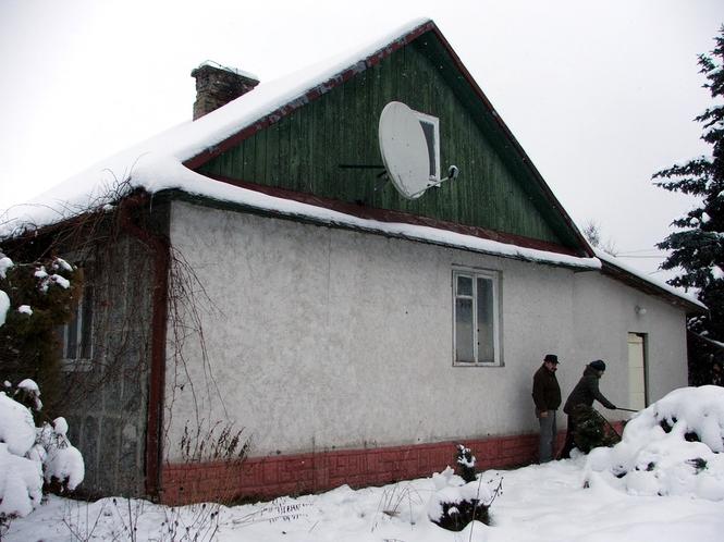

Przebudowa - gruntowny remont starego drewnianego domu ze złym ociepleniem, starymi oknami, częściowo zniszczonym fundamentem, zagrzybiałymi podwalinami, uszkodzonym kominem. Lista wykonanych prac:
1. Usunięto szalunki drewniane i stare obicie supremą. Budynek został ocieplony wełną mineralną 8 cm na części drewnianej oraz 10 cm styropianu na części murowanej.
2. Naprawa uszkodzonych fundamentów.
3. Wymiana drewnianych podwalin.
4. Zmiana pokrycia dachu z eternitowego na blaszane.
5. Naprawa górnej częsci komina.
6. Wymiana okien dubeltowych na drewniane 2 i 3 szybowe.
7. Wkopanie nowego szczelnego szamba 10 m3.
8. Wykonanie nowej instalacji kanalizacyjnej i hydraulicznej.
9. Usunięcie starychi zagrzybiałych drewnianych podłóg w całym domu i wykonanie nowych miksokretem na izolacji styropianowej 10 cm.
10. Wykonanie sufitów podwieszanych z regipsu wraz z dociepleniem wełną mineralną 5 cm.
11. Docieplenie stropu od góry (na strychu) wełną mineralną 15 cm.
12. Wszystkie ściany w drewnianej części zostały pozbawione oryginalnego tynku, który odpadał po wymianie podwalin, w to miejsce zostały zastosowane płyty karton-gips.
13. Łazienka została wykonana od podstaw.
14. Wymieniono prawie wszystkie wewnętrzne zniszczone drzwi na nowe drewniane.
15. Wymieniono nieszczelne wejściowe drzwi na nowoczesne.
16. Wymieniono starą, nieszczelną i ciężką bramę garażową na nowoczesną, ocieploną i lekką roletową.
17. Wyburzono stary komin do pieca centralnego ogrzewania i wybudowano nowy, systemowy i izolowany.
18. Wymieniono stary piec do centralnego ogrzewania na nowoczesny.
19. Zalano nową posadzkę w garażu bo stara kruszyła się.
20. Rozebrano 2 piece kaflowe, po remoncie został odbudowany piec kaflowy w kuchni.
