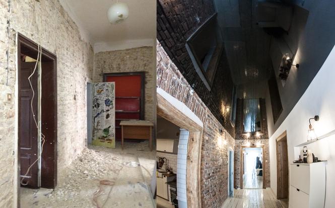

Nasz wymarzony kąt to mieszkanie w kamienicy z 1886 r., które zachowało elementy z tamtych czasów. Wysokie sufity, stara podłoga, piękne drewniane drzwi i ta przestrzeń! Poprzedni lokatorzy nie ułatwili zadania – ściany oraz drzwi pomazane farbą w sprayu, dziury w ścianach i inne niespodzianki. Pierwsze kroki to jedna wielka demolka! W przedpokoju zbito tynk, aby wydobyć stare cegły. Wykonano nową instalację elektryczną oraz wodno-kanalizacyjną. Jak na mieszkanie w kamienicy przystało wszystko jest ogromne – ponad dwumetrowe drzwi i futryny o grubości 45 cm, a ściany wysokie na ponad trzy metry! Wyceny fachowców spędzały nam sen z powiek. Większość działań wykonaliśmy sami bądź z asystą przyjaciół. Wakacje spędziliśmy na rewitalizacji drzwi - opalarką elektryczną zdarto warstwy lakierów, następnie ręcznie wyszlifowano drewno, ubytki uzupełniono i zaimpregnowano satynową wodorozcieńczalną cienkowarstwową lazurą o kolorze białym. W przedpokoju fugi oraz cegły czyszczono mechanicznie, celowo nie wypełniano fug w celu uzyskania rustykalnego efektu. Ścianę z cegieł trzykrotnie wyczyszczono z pyłów i zabrudzeń oraz zagruntowano. Podjęto decyzję o niecyklinowaniu starych podłóg ze względu na duże nierówności – wykorzystano i uwypuklono ich charakter. Po pierwsze zmatowiono deski, wyczyszczono fugi, po dokładnym umyciu pomalowano farbą uretanowo-alkidową do podłóg. W kuchni pozostawiono stary piec kaflowy, który został przemalowany i zaadaptowany. W mieszkaniu zamontowano sufity napinane z powłok lustrzanych dla uzyskania efektu przestrzeni, dzięki minimalnemu obniżeniu wysokości uzyskano dodatkową przestrzeń termoizolacyjną.
