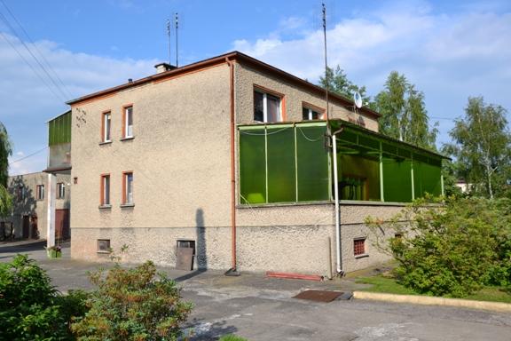

Dom rodzinny budowany przez mojego dziadka 40 lat temu, poddany został termomodernizacji. Zaczęliśmy od dachu – prawie płaski cztero – spadzisty - miał przestarzałe pokrycie z papy, które przy ulewnych deszczach przeciekało zalewając pokój. Wykonano stelaż drewniany, umożliwiający mocowanie arkuszy blachy trapezowej oraz zwiększenie spadku dachu. Wymieniono także całe orynnowanie budynku. W całej części dolnego piętra wymieniona została stolarka okienna z drewnianych nieszczelnych na okna PCV. Na elewacji, ze starego tynku betonowego typu „gruby baran” wykonano docieplenie czarnym styropianem o grubości 10 cm, wzmocnione siatką oraz położono na to tynk silikonowo – silikatowy w górnej części w jasnym ciepłym odcieniu żółci/kremu, a w dolnej, obejmującej podpiwniczenie - tynk mozaikowy, brązowy z domieszką białego, czarnego i beżu. Wykonano również zewnętrzną skrzynkę z licznikami prądu w związku ze zmianą instalacji elektrycznej. Dom posiada balkon od strony podwórka i duży taras (12 x 3,5m) od strony ulicy, które był obłożone arkuszami szkła zielonego, zbrojonego (takie kiedyś było dostępne) nie dodawało to budynkowi uroku. Szkło było już popękane i podczas deszczu woda zaciekała na taras, a w słoneczne dni nie dało się tam wytrzymać bo było jak w saunie. Szkło zostało rozebrane, dach pokryty blachą trapezową – brązową, a boki zostały zabudowane jako ściany i wyrównane dociepleniem z pozostałą częścią budynku, co zaskakująco korzystnie zmieniło wygląd bryły budynku. Wymarzyłam sobie że jedna ze ścian tarasu będzie ekranem dla rzutnika i będziemy tam rodzinnie oglądać filmy wieczorami. Teraz taras jest ulubionym miejscem przebywania domowników i gości.
