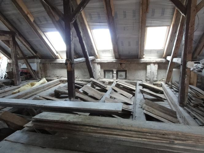

Poddasze w domu z 1892r
Poddasze jest w domu z 1892r i ma 180m2 po podlodze. W adaptacji wykorzystalismy cala dostepna przestrzen po sama gore. Zeby zrealizowac projekt wykonalismy nastepujace prace: wyburzenie starych ścianek dzialowych i dwoch kominow, demontaż starej podlogi i gliny ze sloma, ocieplenie stropu i montaż nowej podlogi na calej powierzchni, przerobki i wzmocnienia konstrukcyjne, montaż czternastu okien dachowych, wybicie otworów okiennych w szczytach i montaż okien i drzwi tarasowych, budowa ścianek dzialowych i antresol, ocieplenie skosOw, wygłuszenie sścian, montaż instalacji elektrycznej i grzewczej, montaż plyt gipsowo-kartonowych podwojnie. W sklad prac wykończeniowych weszło: wypelnianie łączeń płyt, szpachlowanie natryskowe, dwukrotne malowanie natryskowe, szczotkowanie starych belek - wyeksponowanych elementów konstrukcyjnych, glazurowanie łazienki, montaż kabiny prysznicowej, szafki z umywalka, toalety i bidetu, montaż podlogi inzynieryjnej z 6 mm warstwa drewna dębowego postarzanego - część otwarta, dwukrotne olejo-woskowanie podlogi, montaż drzwi i futryn, kładzenie wykładzin w pokojach i antresoli, klejenie cegiełki na jednej ścianie w części otwartej, montaż oświetlenia - pasy LED w antresoli oraz 70 oczek. Projekt pochlonal 350000 zlotych.
