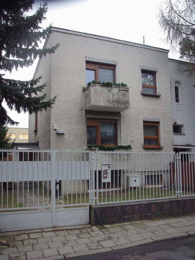

Istotą termomodernizacji domu na poznańskim Grunwaldzie było poprawienie jego wyglądu bez ingerencji w istniejący układ otworów okiennych , co pozwoliło odstąpić od prowadzenia poważniejszych prac budowlanych . Jako, że proporcje istniejącej bryły, ze skupionymi na niewielkiej powierzchni oknami nie były najlepsze, to konieczne było wymyślenie formy, która te mankamenty przysłoni. Pożądany efekt został osiągnięty przez optyczne odcięcie północnej ściany budynku od pozostałej części bryły… Ściany budynku zostaną ocieplone styropianem o grubości 10-15 cm [lokalnie również pianką PIR o grubości 8cm], a fragmenty elewacji wykończone zostaną okładzina imitującą deskę elewacyjną. Większe płaszczyzny elewacji podzielono przez zastosowanie nacięć w tynku co pozwoli uzyskać ciekawą architekturę budynku. Z punktu widzenia technicznego inwestycja obejmuje docieplenie ścian przyziemia, części naziemnej i stropodachu. Ponadto w zakresie prowadzonych prac znajdzie się budowa tarasu, a w przyszłości również wykonanie nowego zagospodarowania terenu i wymiana ogrodzenia. Powierzchnia zabudowy domu to około 90 m2, powierzchnia elewacji podlegająca dociepleniu - ok 250 m2
