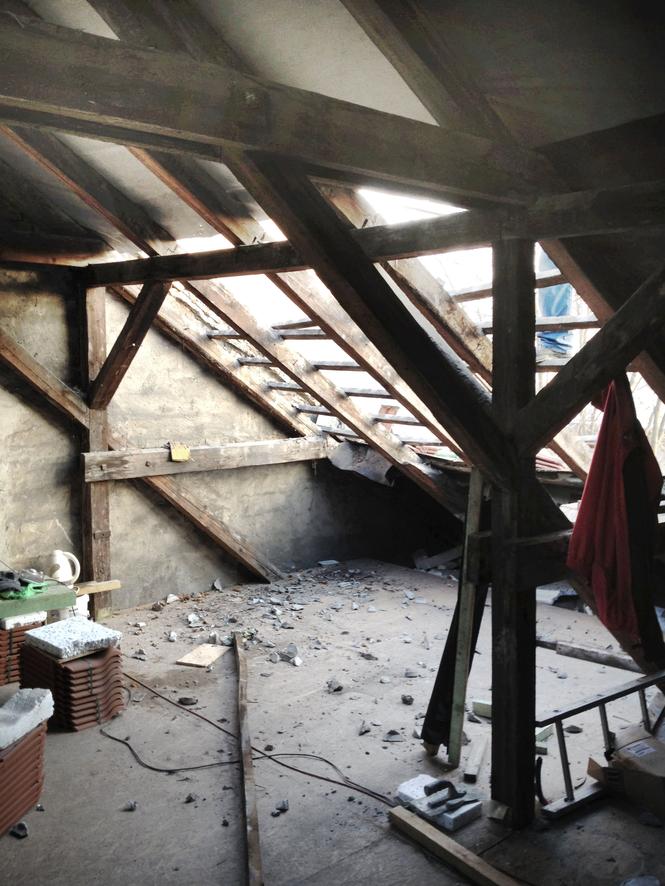

Remont poddasza w wiekowej kamienicy obejmował bardzo szeroki zakres prac: zdjęcie starych desek podłogowych, docieplenie i wygłuszenie oraz miejscowe wzmocnienie drewnianego stropu, a następnie montaż i poziomowanie płyt OSB, doprowadzenie i rozprowadzenie instalacji wod.-kan. elektrycznej oraz gazowej (piec dwu-funkcyjny z zamkniętą komorą spalania), wyprowadzenie na dach kanałów wentylacyjnych, wzmocnienie miejscowe belek konstrukcyjnych stalowymi profilami, wymianę starego poszycia dachu na dachówki ceramiczne z warstwą paroizolacji, grubą, 25-cio centymetrową warstwą wełny mineralnej, wstawienie okien połaciowych, obudowanie całości płytami g-k na stelażu, w łazience przed układaniem płyt gresowych przygotowanie i wypoziomowanie podłoża krytycznego klejem wysokoelastycznym z siatką i wylewką samopoziomującą dedykowaną wymagającym, pracującym podłożom, podniesienie fragmentu konstrukcji od strony podwórza i wybudowanie lukarny z wyjściem na taras. Oryginalna konstrukcja dachu została przeszlifowana i odczyszczona, widać na niej dawne oznaczenia ciesielskie. Wnętrze utrzymane jest w zdecydowanej kolorystyce - bazowa biel (w tym na malowanej cegle rozbiórkowej ciętej) kontrastuje z drewnianymi elementami konstrukcji i deską trójwarstwową szczotkowaną na posadzce, czarne akcenty w postaci mebli i dodatków oraz naturalna roślinność, a przede wszystkim długi biokominek ocieplają wnętrze. Oświetlenie zrealizowane zostało w taki sposób, aby można było stworzyć atmosferę zgodną z nastrojem. Nieużytkowane, zaniedbane poddasze otrzymało nowe życie. Jest teraz przytulne, pachnące drewnem. Misja zakończona sukcesem.
