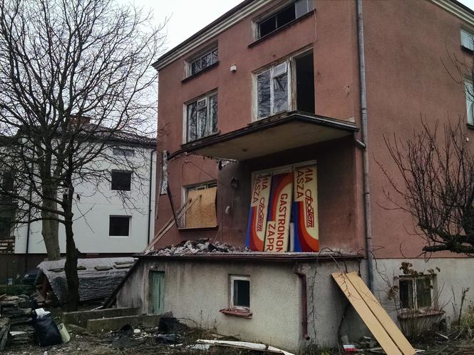

Remont typowej „kostki”
Remont typowej „kostki” rozpoczęliśmy od planowania. Zastanawialiśmy się, jak zmienić charakter budynku, nie zmieniając samej bryły. Ważne było również ponowne rozplanowanie wnętrza oraz zmniejszenie kosztów eksploatacji budynku. Wyburzyliśmy ścianę nośną na parterze, co dało otwarte przestrzenie, łączące salon z kuchnią i jadalnią. Zależało nam na jak najlepszej izolacji domu, w związku z czym zdecydowaliśmy się na pianę do ocieplenia dachu oraz fundamentów. Taras od frontu został przerobiony na attykę i docieplony warstwą piany oraz obrobiony blachą. W całym domu postawiliśmy na ogrzewanie podłogowe, które z piecem kondensacyjnym daje komfort użytkowania, walory wizualne i niskie rachunki. Wymieniliśmy całą stolarkę okienną na okna 3-szybowe, plastikowe, powiększając wybrane przestrzenie. Kształt kostki przełamano konstrukcją balkonu poprzez stworzenie lekkiej konstrukcji tarasu wyłożonego kompozytem i pokrytego blachą. Wnętrza i elewację zachowaliśmy w stylu minimalistycznym, wykorzystując oryginalną cegłę oraz stalowe i drewniane elementy konstrukcji. Zależało nam na niskobudżetowym, funkcjonalnym wnętrzu i efekcie zewnętrznym różniącym dom od identycznych projektów na osiedlu. Wymieniliśmy wszystkie instalacje, zaczynając od elektryki kończąc na c.o. Kiepski stan wyjściowy budynku ograniczył budżet, co ma swoje odzwierciedlenie w wielu pomysłach, takich jak barierki z lin i betonowe schody.
