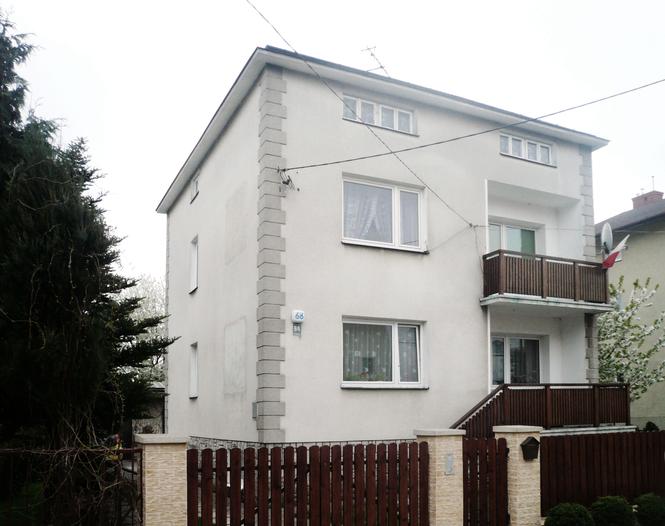

Polska kostka z lat 70-tych
Przeprowadzona termomodernizacja miała na celu poprawę zarówno walorów estetycznych "kostki polskiej" z lat 70-tych jak i polepszenie efektywności energetycznej budynku. Sześcienne domy z tego okresu charakteryzowały się powtarzalnością, powielaniem jednego schematu oraz brakiem indywidualizmu. Wbrew pozorom ta prosta bryła okazała się mieć duży potencjał remontowy, dzięki czemu udało się poprawić warunki życia jej właścicieli oraz pozytywnie wpłynąć na sąsiedztwo. Ocieplone styropianem ściany zewnętrzne pokryto tynkiem cienkowarstwowym silikonowym zbrojonym siatką z włókna szklanego. W celu rozbicia sześciennej bryły zastosowano dwa kontrastowe kolory tynku - przełamaną biel stanowiąca bazę oraz ciemny grafit, który pojawia się w formie pionowych pasów na elewacjach, nadając im odrobinę dynamizmu. Kopertowy dach zdobi pogrubiony zwieńczający gzyms w ciemnym kolorze. Charakterystycznym akcentem są drewniane elementy pojawiające się na wszystkich elewacjach. Dobrano ciepłą, naturalną barwę drewna o niejednorodnej fakturze, która łączy dom z otoczeniem. Pasy między oknami imitujące drewnianą deskę, z uwagi na ograniczony budżet, zastąpiono akrylowymi panelami malowanymi farbą dekoracyjną. Proste, drewniane balustrady balkonów stanowią nawiązanie do ogrodzenia posesji i zostały wykonane własnoręcznie przez inwestora. Drzwi wejściowe o nowoczesnej formie dobrano pod kolor drewna na elewacji. Wymieniono również całe orynnowanie, chowając rury spustowe w warstwie ocieplenia. Dzięki przeprowadzonym pracom udało się uzyskać prostą, czystą formę w nowoczesnej odsłonie.
