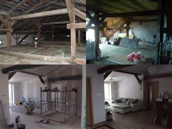

Nasze 94 m2 mieszkanie znajduje się w ponad 100-letnim budynku. Mieszkanie składa się z 2 pokoi, sypialni z garderobą, łazienki oraz otwartego salonu połączonego z kuchnią. Adaptację poddasza rozpoczęliśmy od wymiany starej blachy na dachu. Wymienione zostały krokwie i zmieniona konstrukcja w części salonowej. W celu uzyskania wyższych pomieszczeń zmieniliśmy belki (podwalinę), podtrzymujące słupy na dwuteowniki i obniżyliśmy o 50 cm (w chwili obecnej są pod podłogą). Cały dach został pokryty membraną i nowymi łatami, położona została blacha trapezowa. Zamontowane zostały okna dachowe i wykute okna w ścianach, aby dodatkowo doświetlić pomieszczenia. Kolejnym etapem prac było oddzielenie ścianą murowaną, naszej części poddasza od poddasza sąsiadów. Następnie ułożyliśmy podłogę na legarach z płyt OSB, w trakcie pod podłogą poprowadziliśmy rury do ogrzewania CO, kanalizację i wentylację itp. Później wykonaliśmy docieplenie całego dachu wełną skalną o łącznej grubości 25 cm i ścian zewnętrznych od wewnątrz wełną o grubości 10 cm. Kolejno przystąpiliśmy do stawiania ścian z profili i płyt karton-gips. Podczas wykonywania ścian poprowadzone zostały wszystkie kable elektryczne. Następnie przystąpiliśmy do wykańczania ścian (szpachlowanie, tarcie, gruntowanie i malowanie) oraz wyłożenia ścian łazienki płytkami. Ułożona została podłoga z paneli na powierzchni całego mieszkania (w łazience również). Kolejny etap to zamontowanie drzwi do pomieszczeń. W tym czasie zamontowane zostały schody drewniane i wyremontowana klatka schodowa, w której wcześniej była łazienka należąca do mieszkania niżej. Na koniec zostało nam umeblowanie mieszkania i wyposażenie kuchni oraz łazienki w niezbędne nam sprzęty. "Atrakcją" mieszkania są piękne ponad 100-letnie belki, które pozostały w stanie nienaruszonym.
