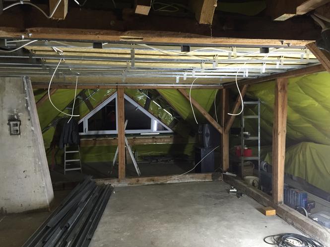

Z powodu braku w domu odpowiedniego salonu mogącego pomieścić więcej niż 4 osoby przy stole zdecydowano się na wyremontowaniu poddasza i przystosowaniem go do przyjęcia 12 osób przy stole. Pomysł i pierwsze prace rozpoczęły się w 2015 roku, natomiast skończyły się w lutym 2016 r. Po wcześniejszym ociepleniu dachu za pomocą wełny mineralnej i obiciu folią przystąpiono do zmiany konstrukcji podtrzymującej dach, a dokładnie wycięciu 2 słupów stojących na środku i wzmocnienie konstrukcji poprzez zamocowanie odpowiednich profili metalowych. Następnie wyznaczono przestrzeń użytkową oraz 2 pomieszczenia gospodarczo-pomocnicze przeznaczone do przechowywania drobnych rzeczy użytku codziennego. Z dolnego piętra poprowadzono pion c.o. do kaloryfera pod oknem trójkątnym, następnie przez całą długość salonu w podłodze poprowadzono rurki plastikowe w otulinie do zasilania kaloryfera pod oknem prostokątnym. W odpowiednie miejsca poprowadzono instalacje elektryczną, całość oświetlenia zrealizowano w technologii LED. Pod sufitem zrobiono półkę gipsową, w której zainstalowano taśmę RGB wraz ze sterownikiem co umożliwia aranżacje pomieszczenia w dowolnym kolorze. Przerobiono drzwi do pomieszczenia gospodarczego zabudowując szklane okienka białą taśmą LED, co dało uzyskanie dodatkowego efektu świetlnego w salonie. Obudowano komin płyta gipsową oraz kamieniem. Podłogę wyłożono płytami białymi 60x60. Klatka wejściowa została wyłożona pyłkami antypoślizgowymi, założono poręcz oraz zrealizowano system oświetlenia sekwencyjnego każdego schodu reagującego na ruch. W czasie braku ruchu schody są podświetlane w systemie żarzenia (10% światła). W centralnej części stoi stół na stałe dla 6 osób z możliwością rozłożenia na 12 osób. Jest też zestaw wypoczynkowy dla 5 osób oraz kredens.
