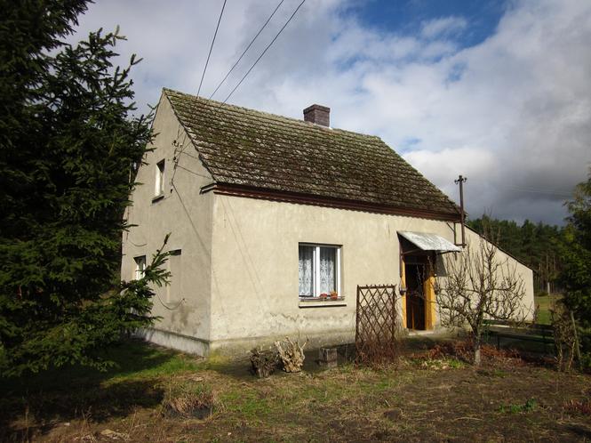

W sierpniu otrzymałem wiadomość od redakcji Muratora, że w kategorii Termomodernizacja przyznano mi nagrodę klej TO-KU od firmy Termo Organika. Prace rozpoczęliśmy z opóźnieniem we wrześniu od odkopywania fundamentu. Niestety okazało się, że fundament to zlepek kamieni w zmurszałej zaprawie i kierownik budowy zalecił zrobić wokoło domu opaskę nowego fundamentu. Zaskoczyło mnie to, gdyż myślałem, że wzmocnienie fundamentu będzie tylko przy mocno spękanej ścianie szczytowej. Koszt wykonania był powalający, ale alternatywy nie było. W międzyczasie skuto słabo przylegający tynk. Pęknięcia naprawiono wykonując poprzeczne nacięcia w fugach, zatapiając metalowe pręty, a we wzmocnionej zaprawie zatopiono siatkę metalową. Podczas prac natknęliśmy się na dziurę w murze. Może przed wojną był tam zewnętrzny piec? Wielki dylemat miałem w kwestii pokrycia dachu - blachodachówka czy dachówka? Przydał się „Muratora” nr. 10 z wyceną pokryć dachowych. Krokwie były w dobrym stanie, nabito nowe łaty i ułożono nową dachówkę. Kolizja linii energetycznej z połacią dachową wymusiła wykonanie nowego przyłącza. W dachu zamontowano okna połaciowe. Z przybudówki ściągnięto eternit i zdemontowano stare krokwie. Ściany szczytowe podniesiono o 40 cm łącząc je wieńcem z nowo wybudowaną częścią przeznaczoną na kuchnię z jadalnią. Wymieniono wszystkie okna. Okno w starej kuchni zamieniono na drzwi tarasowe. Część ściany rozkuto łącząc z jadalnią. Po pokryciu wszystkich elementów nową dachówką, nasz domek „stara Babuleńka” został reanimowany. Jest piękny. Ostatnim etapem było ocieplanie budynku, które zaczęło się dopiero w listopadzie. Pogoda sprzyja, więc liczę że w ciągu kilku dni zakończę wszystkie prace.
