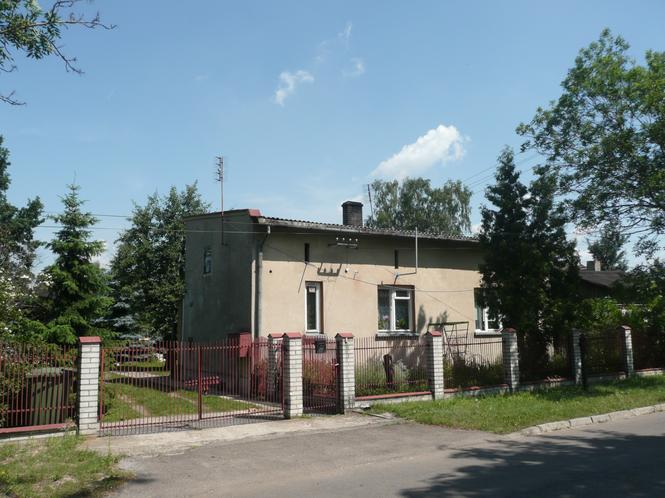

Nasz rodzinny dom wybudował mój dziadek Stefan w latach pięćdziesiątych. Budynek wykonano w technologii tradycyjnej, powierzchnia użytkowa to 96 m². Pierwotnie składał się z dwóch prostopadłościennych brył (wyższej i niższej) w układzie litery „L”, każda część była przykryta dachem jednospadowym o nachyleniu 10°. Pokrycie dachowe stanowiła papa oraz falista płyta (eternit). W latach osiemdziesiątych mój ojciec Kazimierz dobudował kotłownię na piec centralnego ogrzewania, wymienił okna, oraz otynkował elewację. Na etapie wyboru projektu, moim celem było zespolenie tych różnych brył w jedną całość. W efekcie zyskałam dodatkowe 46 m² powierzchni użytkowej. Prace rozpoczęły się od demontażu i utylizacji pokrycia dachowego (eternitu) przez wyspecjalizowaną firmę. Starą więźbę dachową zdemontowano w całości. Ścianki kolankowe z cegły zostały rozebrane do poziomu stropu, w ich miejsce zastosowano pustaki ceramiczne. Całość budynku opasano żelbetowym wieńcem. Nową więźbę dachową wykonano jako tradycyjną. Z uwagi na ciężar, jako pokrycie dachowe zastosowano gont bitumiczny na płycie OSB. W całym domu wymieniono okna i drzwi zewnętrzne, całość ocieplono wełną mineralną gr. 10 cm. Poddasze ocieplono wełną mineralną gr. 25 cm. Skosy wykończono boazerią drewnianą (świerk). Obecnie trwają prace wykończeniowe. Termin zakończenia wszystkich prac planujemy na lato 2017 r.
