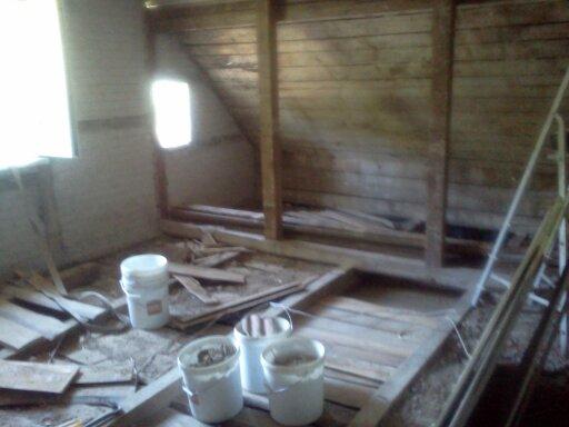

Przebudowa pokoju na poddaszu polegała na: wyburzeniu bocznych ścianek działowych, zerwaniu tynków wapiennych oraz trzciny, usunięciu z podłogi starych desek, gliny i gruzu. Następnym etapem było docieplenie oraz wyrównanie podłogi i położenie płyty osb. Ściana murowana kominowa została oczyszczona z tynku, uzupełnione ubytki, a w końcowym etapie remontu pomalowana na biało. Sufit poziomy został zdemontowany całkowicie odsłaniając resztę poddasza, belki stropowe wyszlifowane i zabezpieczone impregnatem. Następnie została położna nowa hydraulika i co. W międzyczasie zostały wymienione dwa stare drewniane okienka na nowe plastikowe. Kolejnym etapem była instalacja elektryczna oraz położenie waty na skosach i przykrycie jej płytami kartonowo-gipsowymi i zaszpachlowaniu łączeń. Na koniec zostały pomalowane ściany i położone panele podłogowe.
