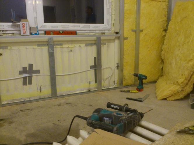

Generalny remont mieszkania na poddaszu domu jednorodzinnego. W mieszkaniu wymieniłem wszystkie instalacje - elektryczą, wod-kan oraz co. Zostały zmienione funkcje pomieszczeń, ponieważ źle się z nich korzystało. W dawnej sypialni zrobiono kuchnię, w której wydzielona została spiżarnia z miejscem na gazowy, dwufunkcyjny, kondensacyjny piec gazowy z wbudowanymn zasobnikiem oraz pralkę. W miejscu dawnej kuchni powstał pokój. Salon i jadalnia zamieniły się miejscami. Dom jest z 1927r. , więc ocieplenie poddasza prawie nie istniało. W związku z tym zerwane zostało stare pokrycie skosów, "dokopałem" się aż do dachówki i zacząłem układać ocieplenie. Membrana dachowa, 10 cm twardego styropianu między krokwie (styropian został z rozbiórki, szkoda było go wyrzucać), a na to 15 cm wełny o lambdzie=0,033. Ponieważ mieszkanie było ogrzewane starym piecem węglowym oraz grzejnikami żeliwnymi, postanowiłem to wymienić na nowoczeny piec gazowy oraz ogrzewanie podłogowe. Stropy są stare i drewniane, więc wylewka nie mogła być zrobiona. Zastosowałem suchy system do ogrzewania podłogowego. Styropianowe płyty z blachą aluminiową i rowkami na rury pex i bezpośrednio na to panele podłogowe. Wraz z piecem działa to idealnie. Żeby mieć szybki dostęp do c.w.u. instalacja wodna została przerobiona na 3-rurową (jedno cyrkulacyjną) i przez to, że piec ma wbudowany zasobnik, dostęp do c.w.u. jest natychmiastowy. Dodam na koniec, że cały remont przeprowadziłem sam z małą pomocą mojej partnerki, co zajęło nam 11 miesięcy, a mieszkanie ma 86 m2.
