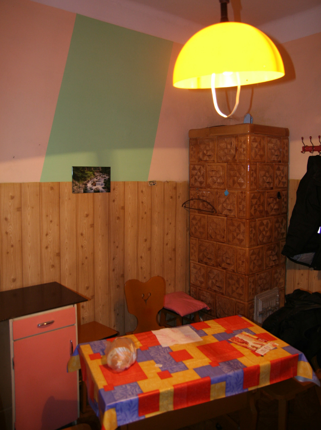

Zakupione mieszkanie w zabytkowej kamienicy z 1925 r. po podziałach w okresie PRL składało się z: dwóch pokoi po lewej stronie korytarza (wspólnego z sąsiadem-lokatorem) oraz kuchni i łazienki po prawej stronie korytarza przechodniego. Celem nadrzędnym było takie przeprojektowanie zastanej przestrzeni, by znieść konieczność przechodzenia z jednej części mieszkania do drugiej przez wspólny przedpokój oraz przystosowanie pod wynajem krótkoterminowy. Odpowiedzią na powyższe uwarunkowania było takie rozplanowanie rzutu, że ze wszystkich pomieszczeń wchodzących w skład nieruchomości o pow. sumarycznej 60m2 powstały 3 mieszkania-kawalerki o powierzchni 20m2 każde. Stworzono zatem projekt, który przezwycięża negatywne aspekty nieruchomości wynikające z dawnych podziałów i uzyskano 3 niezależnie w pełni wyposażone jednostki mieszkalne. Z uwagi na to, iż mieszkanie znajduje się w obiekcie zabytkowym projekt wymagał uzyskania pozwolenia konserwatorskiego oraz pozwolenia na budowę. Wykonano wszelkie niezbędne prace instalacyjne. Ściany działowe zostały zamienione na ścianki gipsowo-kartonowe o właściwościach akustycznych odpowiednich dla przegród międzylokalowych. W projekcie wykorzystano wszelkie atuty autentycznego wnętrza. Odrestaurowano drzwi drewniane, wymieniono nieszczelne okna na nowe, na wzór pierwotnych, pozostawiając historyczne mosiężne klamki. Istniejące parkiety dębowe zostały wycyklinowane oraz częściowo uzupełnione. Dla każdego z wnętrz zostały zaprojektowane meble na wymiar. Zastosowano naturalne materiały, drewno, aksamit, mosiądz. W aneksach kuchennych wykorzystano oryginalne kafle z dawnych pieców węglowych, które wymieniono na nowoczesne elektryczne grzejniki akumulacyjne. Zaprojektowane zostały wszystkie detale takie jak zasłony, lampy a nawet uchwyty szafek.
