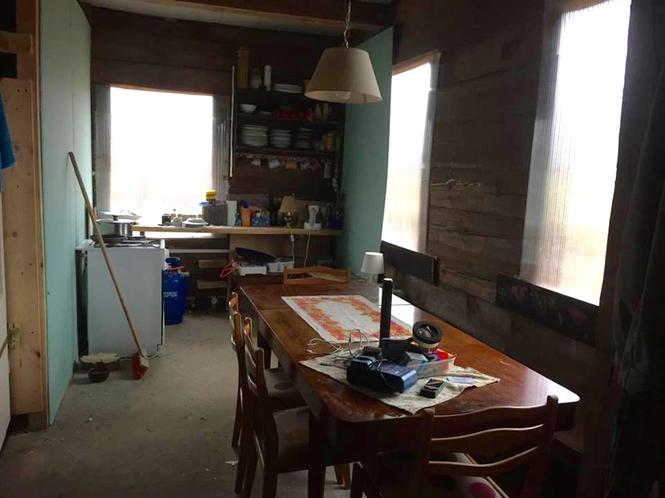

W lutym kupiliśmy chatę na Podlasiu z 1936 r. Była w stanie rozpadu, nie miała instalacji hydraulicznych ani elektrycznych. W kilka miesięcy przygotowaliśmy ją do użytku sami, bez ekipy remontowej, z pomocą miejscowego fachowca. Ferie zimowe spędziliśmy na placu boju w mrozie, zmywając naczynia w zimnej wodzie na tarasie i grzejąc się przy kominku. Majówkę spędziliśmy już wspólnie z przyjaciółmi przy kominku, w praktycznie gotowym domu.
Oto zakres wykonanych przez nas robót:
- uzbrojenie domu i terenu (studnia, szambo, przyłącze energetyczne)
- montaż drzwi i okien
- termoizolacja dachu
- wykonanie stropu i budowa 3 pokoi oraz dodatkowej łazienki na górze
- położenie legarów i sosnowych podłóg w całym domu
- cyklinowanie podłóg
- wymiana starych bali drewnianych
- montaż kominka
- montaż schodów na poddasze
- wymiana deskowania zewnętrznego po stronie zachodniej i wschodniej
- samodzielne wykonanie części mebli oraz wszystkich blatów
- wydzielenie pomieszczenia na łazienkę
- postawienie ścianek działowych
- renowacja elementów drewnianych we wnętrzu chaty
- wyposażenie wnętrza według własnego pomysłu.
Powierzchnia domu przed remontem wynosiła 104 metry, po remoncie 208.
